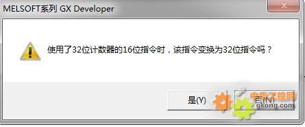

能否直接把三菱2n程序直接转换成3u程序,为什么提示这个

用2n的程序可以仿真选择plc型号为3u后就不能仿真了,求高手解惑

程序里只用了一个c1

pjianjian
在
2014/5/12 17:10:09
GX Simulator V7才可以仿真FX3U~~~
Good Luck~
