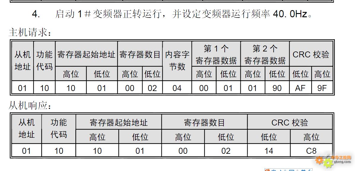

现在用一台欧姆龙PLC CP1E-N30的RS485口用modbus-RTU简易主站和四方E550S变频器进行MODBUS通讯,用的是写多个变量的功能,同时启动和写频率,两者从资料上看到的通讯帧有些不一样,PLC这边发数据过去变频器可以接受,但是因为频率在两个字内,即16进制的频率在第一个字的低字节和第二个字的高字节(由图1可看出),这样变频器运行时的频率为第二个字的高字节,与实际设置不符。
