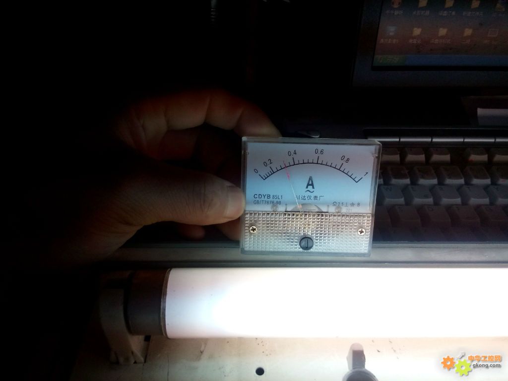

怎么电感整流器的18W飞利浦灯管测出电流66W 这样 不科学啊 应该25这样顶死了 求交流啊

没搞明白你说的时怎么回事。

意思是说18W的 日光灯管加电感整流器怎么电流 0.3A 这样功率 有66W了啊

应该不会有这么大
理论上,电感器是不耗电的。

8.8 W LED,电流折算到220 V 端,电流约有0.04 A ,你的电流表灵敏度不够

这个电流表串联的 最小就1A的了

弄个数显钳形表在测。

镇流器上有发热等损耗;
测量镇流器上的电压没有。

可以测量直流电流来估算啊。
