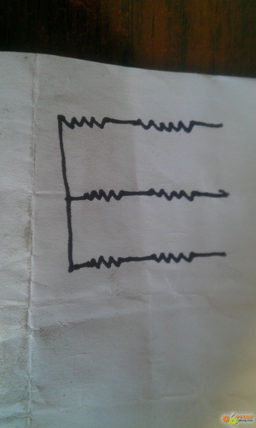

有6根电热管,其参数AC127V,1100W ,可否按如下图接接入380V

我觉得可以 两根串联就是 220 星形接法中性点那边应该是0V 3楼你怎么看

当然可以,同电压·功率

3楼觉得没问题。前提如二楼所说。

可以那样接

能力没有足额发挥。

可以就是比标准电压低了点,不能全功率吧。

都说可以,那楼主可以试一下;到时说说观察结论。
最好在中性点接根零线

参数一样就可以啊!
