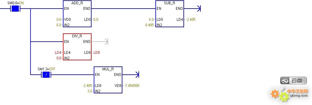

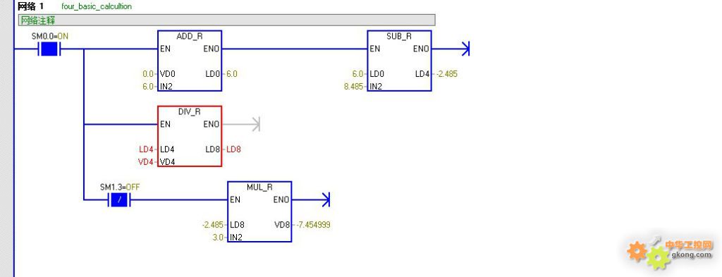

我用国产的224PLC写了个除法运算,但是SM1.3并没有因除数为0而置一
修改成这样还是没用

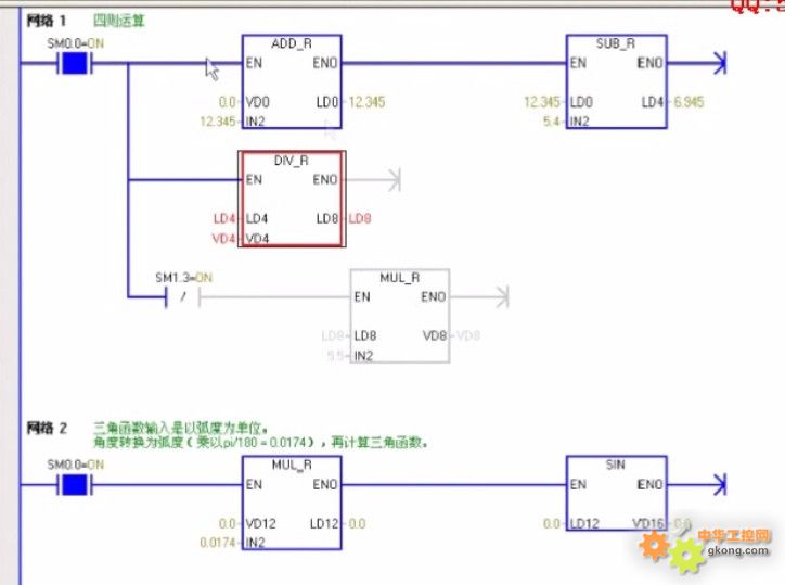

我看教程上都是这样的,但他的是224XP
请问高手们是什么原因,是不是PLC的问题??

估计是PLC问题。除法写到乘法后面ENO,实现功能。
