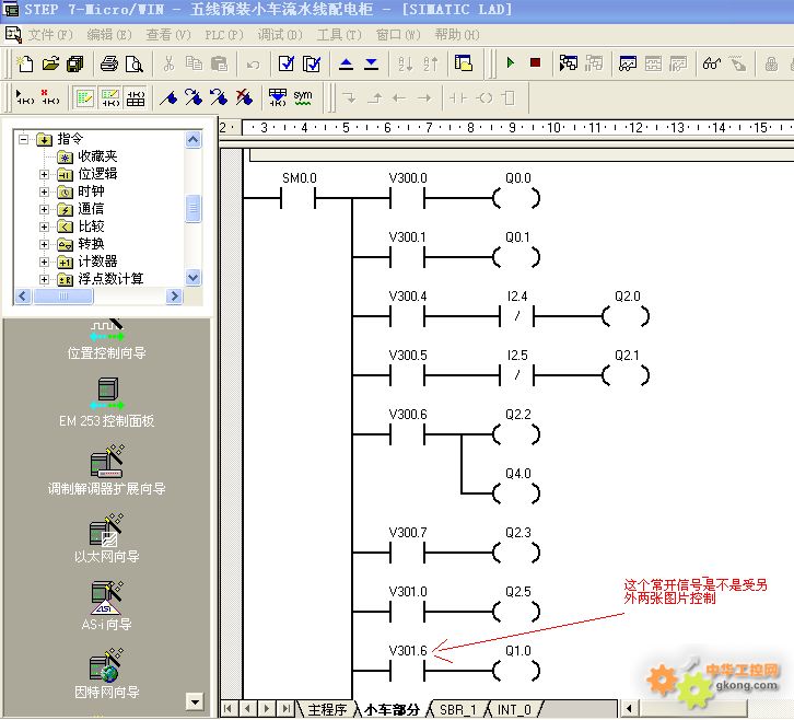

朋友们帮忙分析分析?

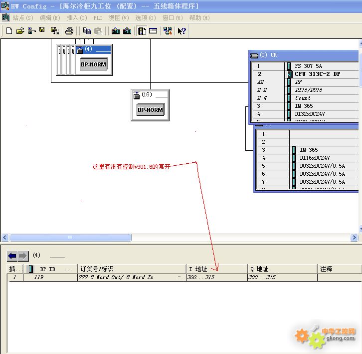

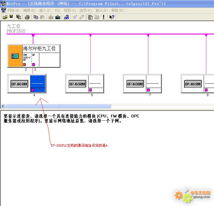

我这个电脑上没安装截图软件 就不上图说了 你所要找的在你的程序的FC6的NW 3中 由m37.6对应到q301.6
安装EM277的GDS文件 就可以看到200的组态数据了--->>>对应到V区地址,好在是与I&Q是一样的!!!!
