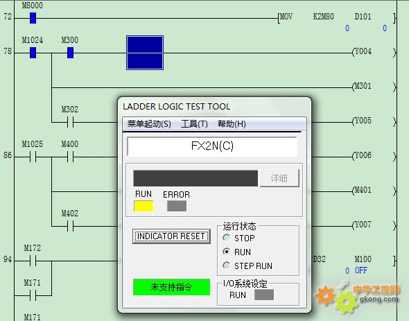

上图中有两个问题:
1 M1024和M300都强制ON了,Y4怎么没反应?
2 LADDER LOGIC TEST TOOL窗口中绿色部分“未支持指令”,这是怎么回事?

发表于:2014/5/11 22:09:29
这就是说有些指令不能被仿真!

发表于:2014/5/11 22:55:25
回复 #1楼 jamsonwo
可以成功转换,却不可以仿真?

发表于:2014/5/11 23:13:05
因为PLC是基于硬件(设备)编程的,所以硬件仿真最实在。

发表于:2014/5/12 10:37:11
呵呵;仿真不是万能的;

发表于:2014/5/12 20:30:40
应该是都可以测试的。这个图是sfc转换过来的
经过测试,第一个问题的原因好像是 y4所在块的执行条件(转移条件)不满足;

发表于:2014/5/13 8:33:00
仿真和实际不是完全一回事。仿真是软件,可能有漏洞,术语叫虫子。
