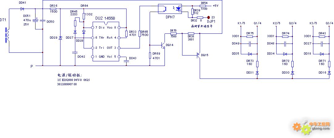

今天拜读了咸老师《变频器电路维修与故障实例分析》第90页,讲到了台达DVP-1 22KW变频器主电路/晶闸管触发电路分析,"短接VT3的C E极,测晶闸管的G,K极间应有2V左右的直流电压,若此电压正常,说明DU2振荡电路正常”,我不解,我看了原理图,既然短接了VT3的C,E极,电压就会从VD7 C31滤波经VT3C E极加到晶闸管的G K极,不经过DU2组成的多谐振荡器,那如何判断UD2电路工作正常,我想是不是应该短接DPH2的光电输出脚判断DU2电路是否正常,这样可以吗,我是初学者,请老师分析下,谢谢了

抱歉,咸老师确实太忙,这才上来。
此处表述有误,如楼上朋友所说。
1、DQ14为NPN型管,排版中搞错,改过错,也没能改过来;
2、楼主所说是对的,按文中表述,无法确定DU2是好的,短接DPH7输出侧是对的。这是我的粗心了。
附图如下:
电路是一样的,但与书中的标注可能不一样,不是同一系列的机器。
