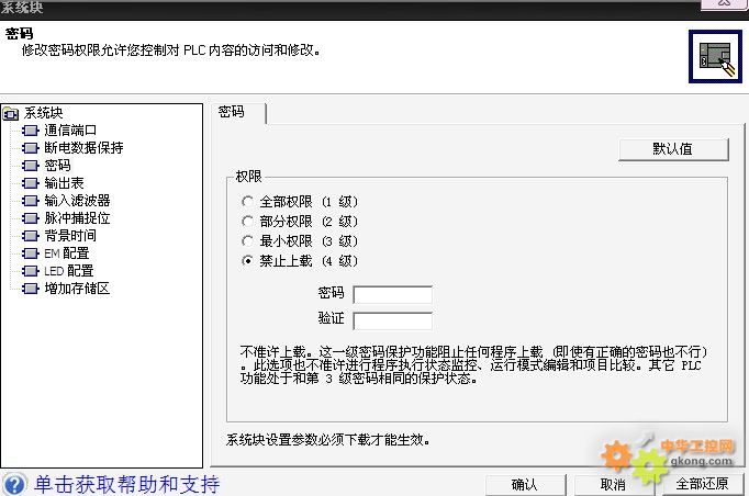

一台仿西门子PLC控制的无任何输出,还好的是还可以跟电脑通讯。悲催的是写了最高级保护,禁止程序上载;另一台正宗西门子PLC更凄惨了,端口都被击坏了,电脑无法读取PLC数据。两台机都直接用的电脑和PLC联机。

拆个报废西门子plc 把通讯口附近75176以及保护电阻换到烧掉的plc上,用pc读出程序 ,
75176是rs485通讯芯片,一片不到两元

发表于:2014/5/10 19:22:31
密码都设到4级了,怎么读?

重要设备加隔离变压器和·噪声滤波器

重要设备还要加避雷子,电话交换机用的多了,一排一排的,是仿雷电从电话线进入主机。不是装了就很保险了,有时侯还是一样的烧板子。

最主要的是建筑物周围的壁垒设备。让雷雨季不受雷击。从源头解决。如果电气系统是电磁屏蔽的,会安全许多呦。

发表于:2014/5/11 18:58:21
 能通讯的这台断电停机一晚,神奇的是今早居然又正常了。表情昨天也断电重启过,故障依旧。

这个估计有点麻烦
换芯片
