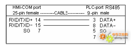

   我在广州,目前我想买几条西门子S7-200CN CPU224CN 25针转9针 公对公串口线,但不知道怎么买,淘宝上也找不到合适的,难道真的要定制?
   是CPU224CN 连接海泰克触摸屏使用的,线长大概3米,请知道怎么购买的大神告知一下!谢谢!

买两个串口头,直接焊接最好了
自己制作吧

我也是认为自己制作好点,不好看但不用找也不用等待。

呵呵;屏购买的时候向代理商说明PLC的型号,不是特别偏的PLC型号,代理商都可以提供对应的通讯电缆;

自己做 小意思

2楼正解,把设置改成com2。

回复 #2楼 zrx517697809
25针     9针
SG 7     5 SG
        7  24V
这个要怎么接?谢谢!

回复 #7楼 972001057
应该不需要接,自己试试吧,只是资料,我也没实践过。

支持2楼!自己做!
