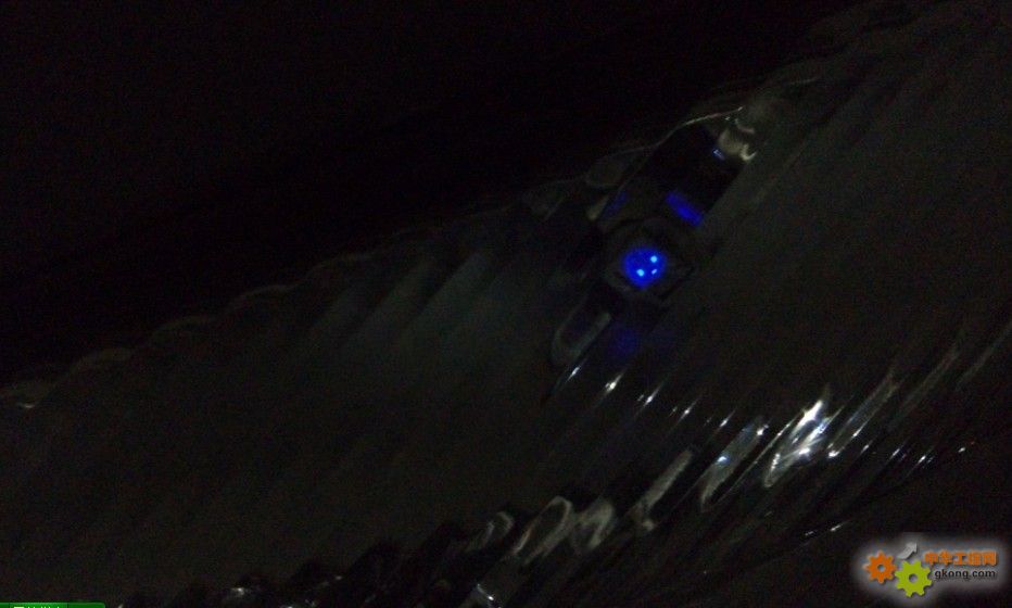

有一个 12VDC 的 LED 灯,在断电后有很长时间内有很亮的余光 ,这是为什么? 如何解决这个问题?
为什么LED 灯在断电后很长时间有亮?

开关漏电导致的,或是灯上并接了电容

应该是电容吧

电容放电

不知道上面说的电容是什么意思?难道是pn结的结间电容?

如果始终亮,是漏电所致,如果很长时间亮后熄灭,那是有储能元件导致。

支持版主的说法

控制系统里有感应电,一般如开关电源,变频器这些,还有有的是低压线和高压线走在一起了,也会亮。总之LED灯非常的烦人。我不喜欢用这个东西。

如5楼所说。
LED消耗能量较小,较小的电流就能发光。
