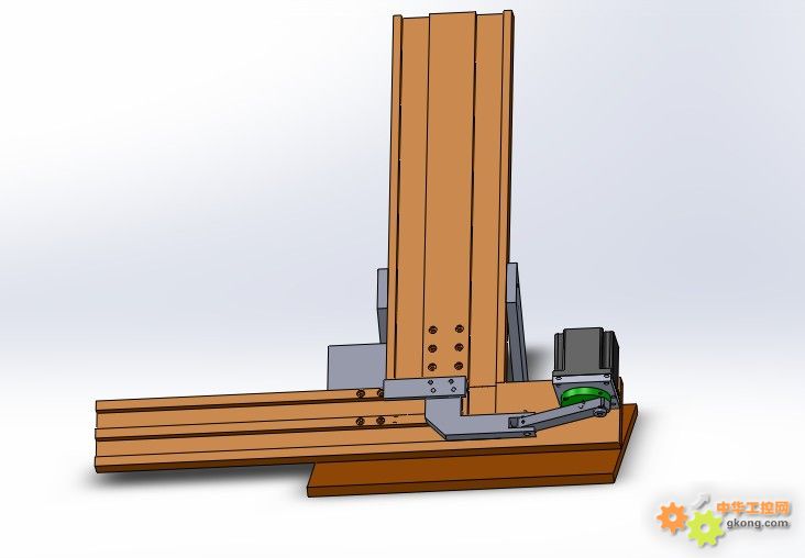

点胶冶具,曲柄连杆应用!见笑!

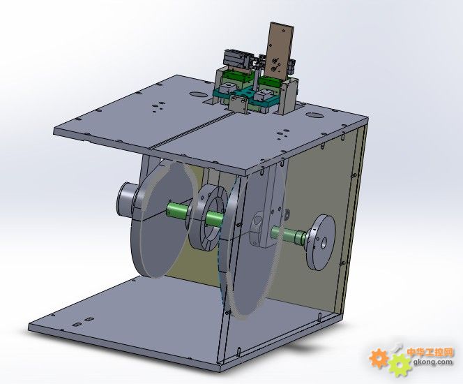

半自动电感绕线机

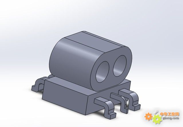

绕的是这块产品,两孔间距好像是4.XMM.孔比较小,利用针穿线的原理做的,三凸轮完成穿针换位等工作。

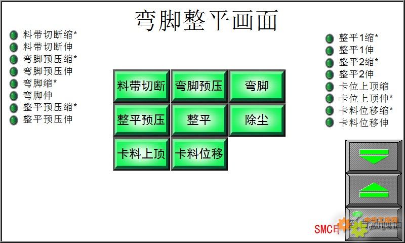

素一点的触摸屏介面,抛砖引玉了!

利用机构好多了,以前我在的单位动不动就步进电机来做往复运动,不知是为了显示有钱,还是设备先进,用机构即体现了机械原理又节约成本。
