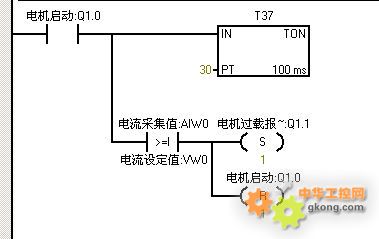

现在的关键是判断这个启动时候的一级故障,一级故障为高级。当发生此类故障,断路器跳闸,使电机停止运行,PLC禁止其他控制输出,并声光报警(指示灯和电铃)。只有按报警复位按钮后声光报警停止。二级故障为低级(短路、断相、低电压、单相接地、过负荷、过电流等故障)。当发生此类故障时,断路器不动作,电机继续运行,只相应声光报警。

我只是简单的写了一个故障报警,至于电机是否停止,根据你的需要自己再编写了,报警保持可用置位指令,你对这个plc的指令好像不太熟,建议多练习练习,看看手册。

#13楼
回复 #11楼 710110922

回复 #12楼 zrx517697809
恩 谢谢了  那个您知道断路器跳闸信号怎么被那个PLC读取么

回复 #14楼 710110922
可以用个继电器采集,未跳之前吸合,跳了之后断开。

#17楼
在电机启动的瞬间电流比较大,这时候的检测室不准的,所以加一个延时,等电机运行平稳后在出现过负荷,才是真的过负荷了,所以加个延时。

     过负荷和过电流不同。
