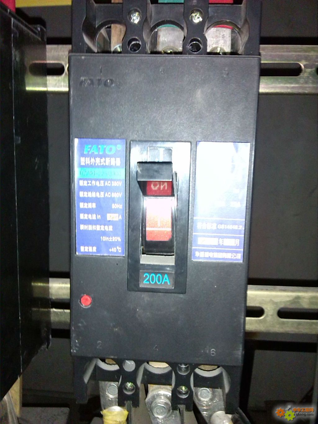

如图,断路器电流200A,额定电压380V,线路最大运行功率=380*200=76kW,对吗?断路器

还有车间的大机,计算负载的时候是直接按铭牌上的功率31kW,36kW,40kW那些计算吗?车间5台大机,计算下来根本就承受不住啊?可是现在线路运行好好的,肯定是我计算错了!

计算额定电流就可以了

功率分三种功率,有功功率P、无功功率Q和视在功率S。
电压与电流之间的相位差(Φ)的余弦叫做功率因数,用符号cosΦ表示,在数值上,功率因数是有功功率和视在功率的比值,即cosΦ=P/S
三种功率和功率因素cosΦ是一个直角功率三角形关系:两个直角边是有功功率、无功功率,斜边是视在功率。
有功功率平方+无功功率平方=视在功率平方。
三相负荷中,任何时候这三种功率总是同时存在:
视在功率S=1.732UI
有功功率P=1.732UIcosΦ
无功功率Q=1.732UIsinΦ
功率因数cosΦ=P/S
sinΦ=Q/S
来自百度,楼主这么厉害,你的专业老师知道么?

通常主要按电流选择开关。
有多台设备时,可按计算负荷或运行经验选择导线和开关;对现有负荷,可观察一下实际运行电流。

实际运行电流,不准确呀!因为大机不是同时都开的,都开的时候也不会同时都达到最大功率,但为了安全起见,需要保证同时在最大功率时线路是安全的。
问下前辈,机器铭牌上的功率是有功功率还是视在功率呀?

请教下前辈,机器铭牌上的功率是有功功率还是视在功率?如果计算安全负载的话,是应该按视在功率计算还是按有功功率计算?
谢谢前辈的指点!那个∠φ是怎么确定的呀?

“实际运行电流……都开的时候也不会同时都达到最大功率”,计算负荷就是考虑了这一点;观察时,可注意一下通常情况下的电流,及最大电流。
机器铭牌上的功率,这个没大注意,也很久没从事这方面的工作了;大致标kW是有功功率,标kVA是视在功率吧,这点要请在行的朋友说说。

错!
断路器的使用不是按功率计算,而是按电流计算。选用断路器,必须根据所有负载大小计算其实际电流,再根据负载的工作状况(短时的、连续的、暂载的、同时工作的等等)得出计算电流,按计算电流选择相应额定电流的断路器。
由于负载的功率并不一定代表负载的实际工作电流,你电动机的功率也并不指电动机的消耗(有功)功率,它是电动机的轴输出功率。

嗯,前辈说的很有道理,断路器是按电流计算!
其实是我没说清楚的,因为负载越多,电流肯定会越大,而且电缆选型的时候,电缆负载能力是大于断路器动作时的电流的。所以我计算的时候,是按断路器动作时的电流,算动作时的临界功率——就是我请教的断路器的最大功率,这个功率不是断路器产生的,应该是断路器保护的线路运行时的最大功率。
