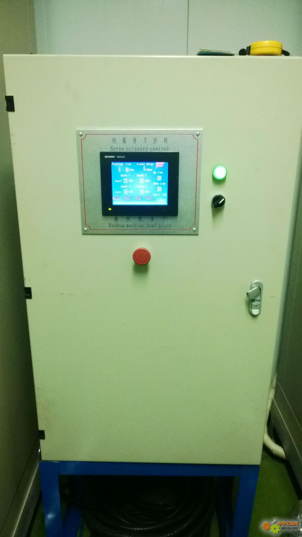

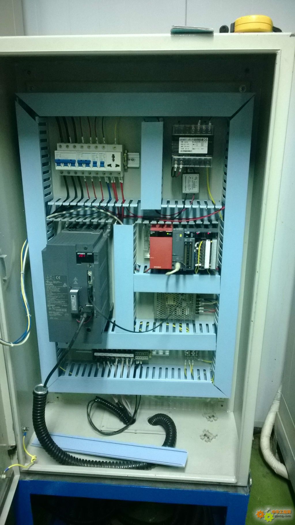

这是最近开发的一款用于玻璃工业的全自动伺服剪刀系统,伺服采用了三菱MR-J3的伺服电机构建绝对值系统,断电无需再次寻找原点,控制器采用了Q02H搭配QD74MH4运动控制模块,进行光纤通信.目前使用良好.

全套的三菱啊。楼主对设备多来点儿介绍吧 呵呵

呵呵,只给了电气系统的图,没有给机械设备的图。
楼主介绍不全面呀。

金属软管用的太失败了。

软管也该用个套头固定在电柜下方啊

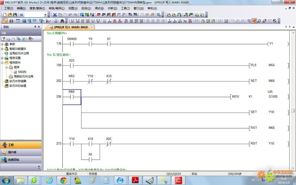

好像点数不多

箱内布置,看起来简洁。

我落后了……GX WORKS没用过……。也难怪我们这没Q系列啊…… 伺服上的那根线是光纤??
