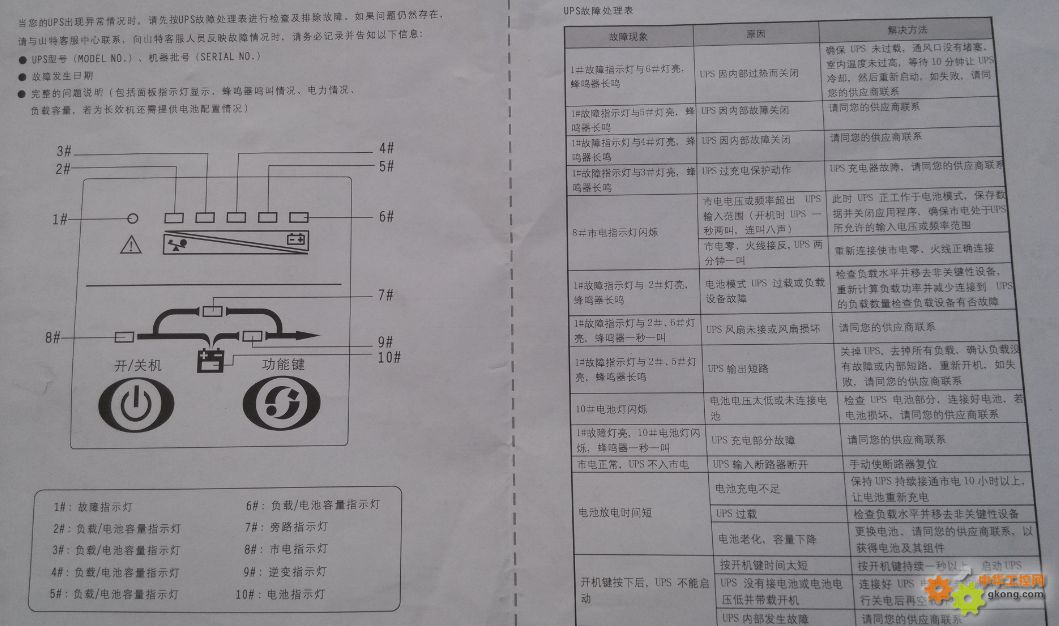

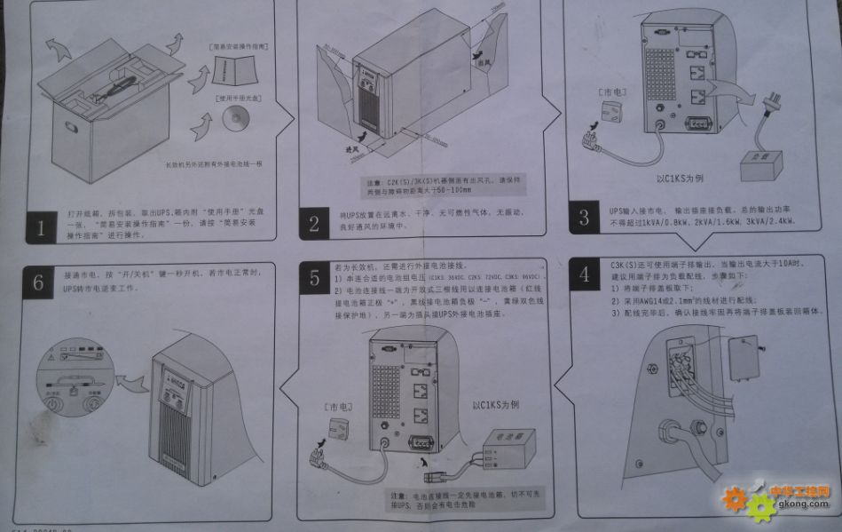

感觉字体有些小。

谢谢,字体略小,还是要看!!楼主辛苦了!

可不可以扫描一份?
