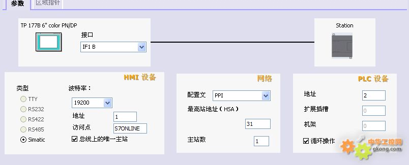

我用的西门子200 plc与西门子TP177B屏PPI通讯。plc和电脑走的也是plc通讯。但是屏和电脑不能同时用。plc和屏通讯时,只要插上编程电缆,通讯就失败。电脑也连不上plc。但是单独用就没问题。不知道怎么回事

用编程的DP头就应该可以啊!!!!!!!!!!!!

我就是那么用的

ppi是点对点通讯,只能一个,可以用以太网。
