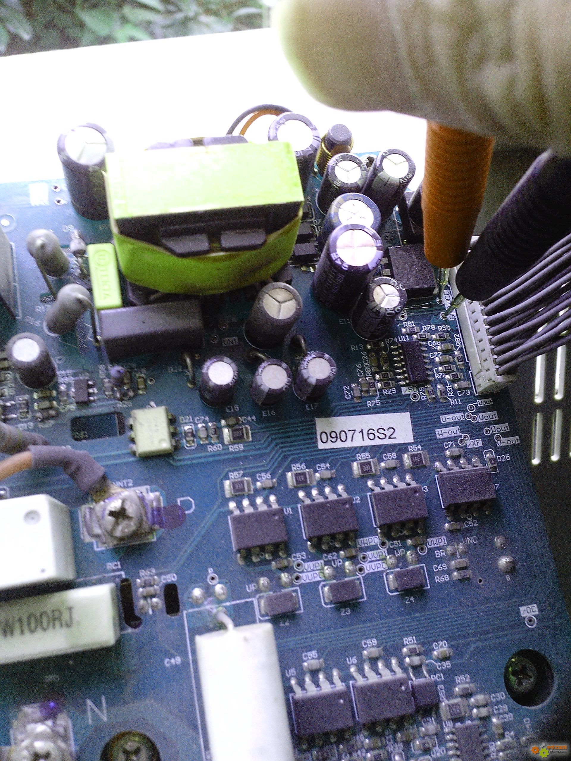

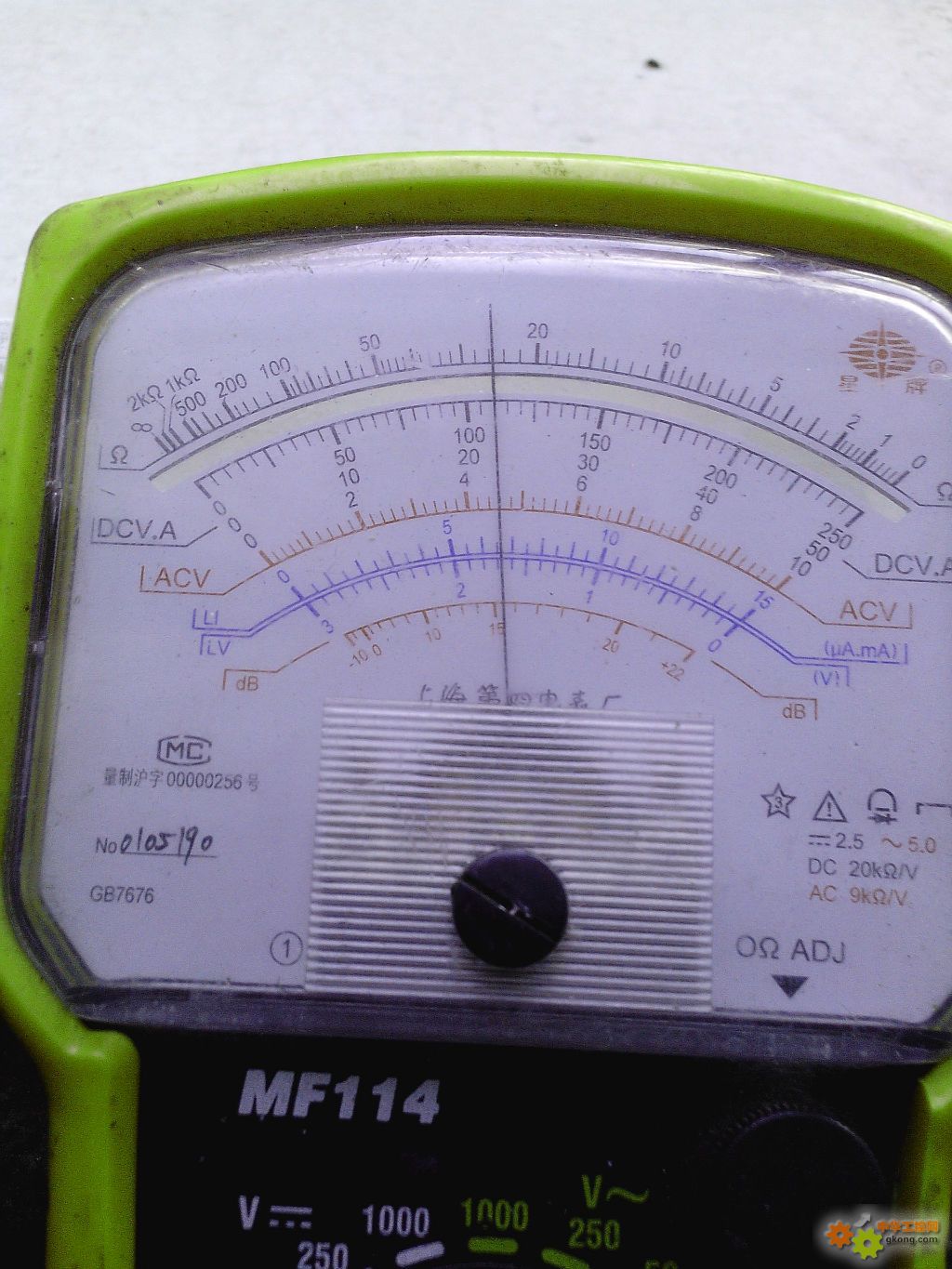

频率与复位‘-HF-’之间跳动,测量5V电压有波动还不到5V

开关电源坏了吗

好了吗 楼主 怎么没下文了啊

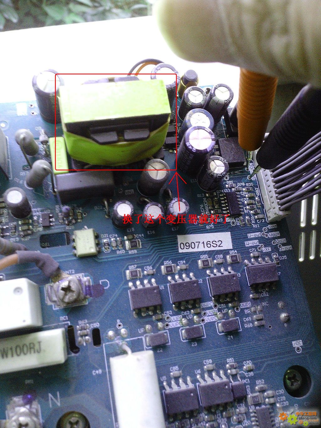

换了个旧变压器就正常了
