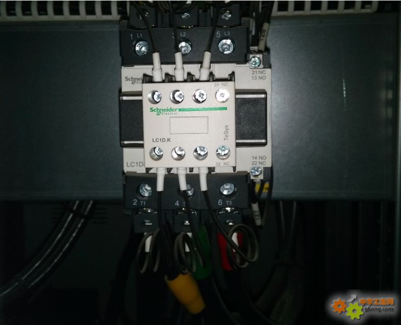

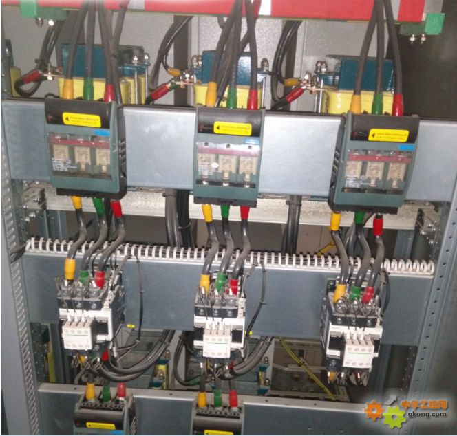

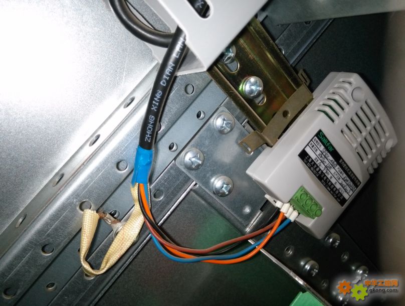

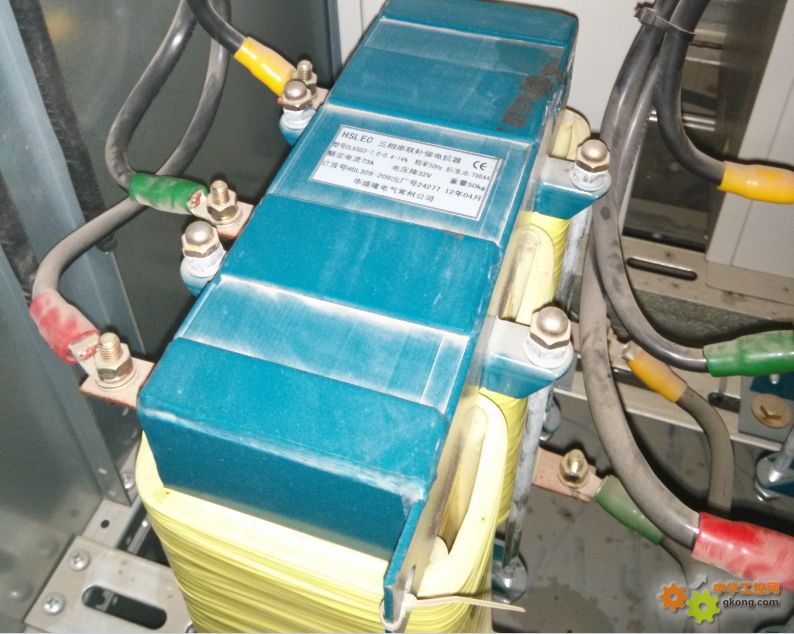

电容柜
电容柜中的接触器
温湿度传感器
电容器
电抗器

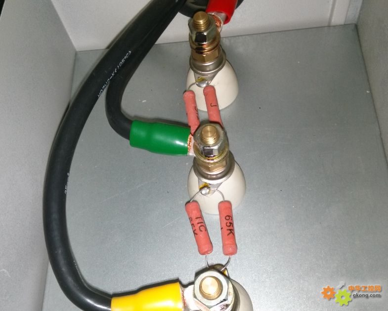

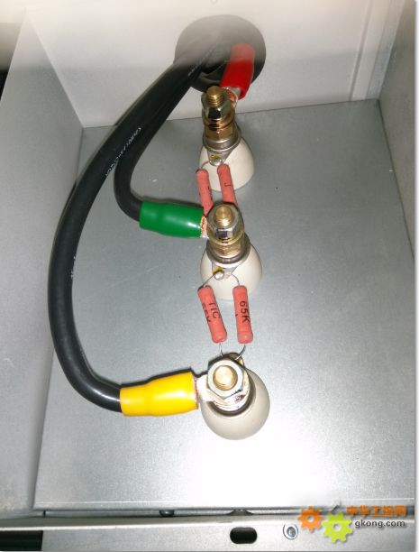

接的65K电阻是干什么的?

我也想知道为什么接电阻。意义何在。

是起保护用的限流吗?求解

是不是起均压、放电作用的。

呵呵,电力电容器的容量非常之大,当断电以后,如果不进行人为放电,是会危害到人身安全的。
所以说,厂家在接线端接驳放电电阻,为的是保护操作人员的安全。

是放电电阻吗,看上去功率不是多大

回复 #2楼 honghaii
停电后,放电用,很多电容内部已有放电电阻
