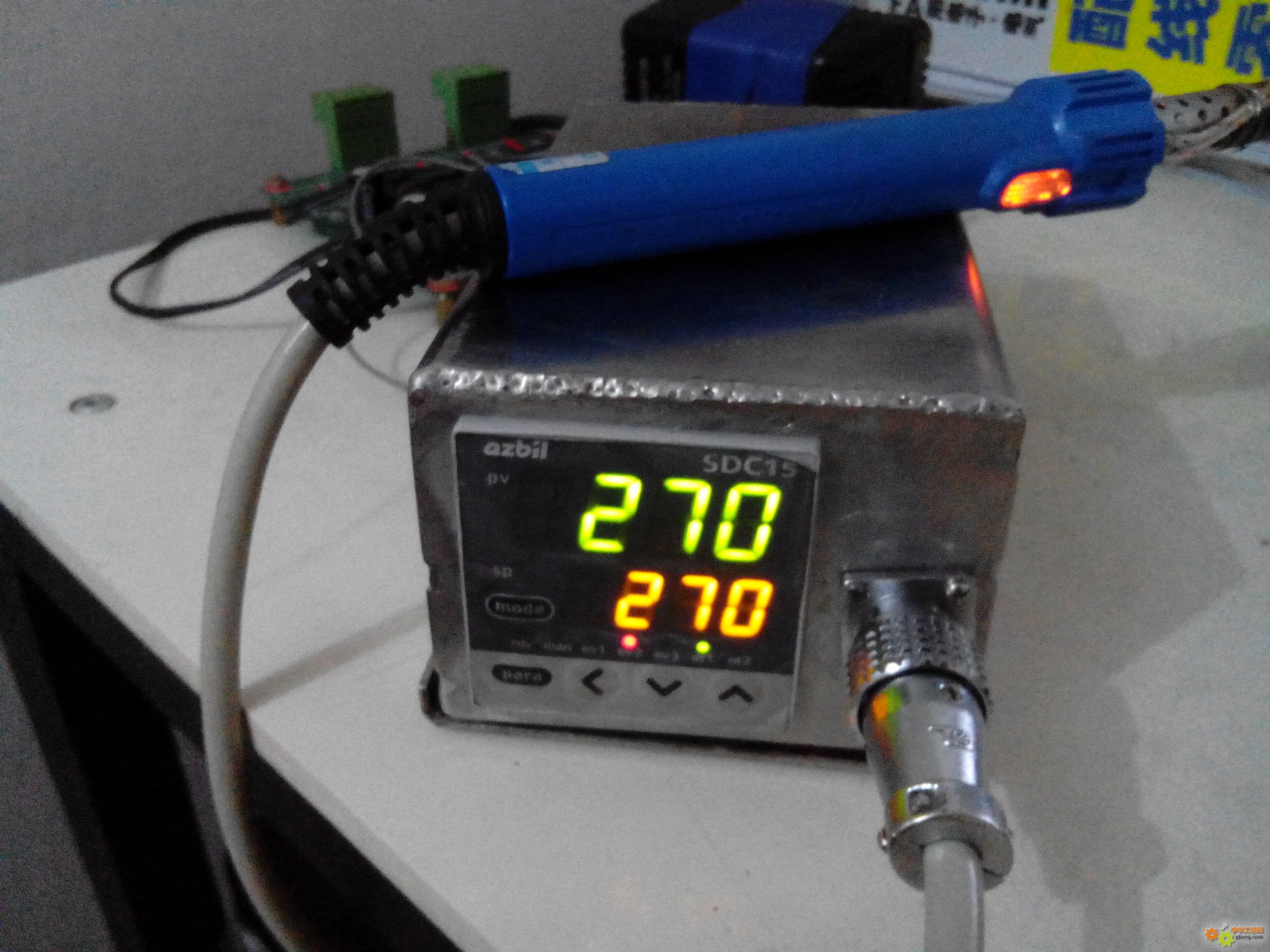

【我秀我做】这几天心血来,想把以前买的黄花普通电烙铁改成可调温电烙铁,说干就干,用一截不锈钢线槽线切割割平,然后又线割了两边的盖子及温控仪孔,氩弧焊焊好,外壳就OK了。电路部分用山武SDC15温控仪接K型热电偶检测温度(手里有四五个温控仪。本来想用RKC或者JSC温控仪的,但是这两种长度有100mm。而山武的只有65mm),控制固态继电器,温度超稳定,没使用时基本上稳定在1度以内。又找了一根废的铍铜料做了一个烙铁头,貌似使用效果还不错哈,就是外观真心做得难看,改造成本有点高,够买好几支调温烙铁了,还好公司这种东西一大把,呵呵!!!

这温控器不便宜吧?
青山常在,绿水长流
2918
498959881
文章数:501
历史总积分:2918
注册时间:2012/7/7
发表于:2014/5/7 12:45:31
以下是引用绿水在2014/5/7 8:40:15的发言:
这温控器不便宜吧?
淘宝查了下不到两百!!!感觉应该没这么便宜!!!
