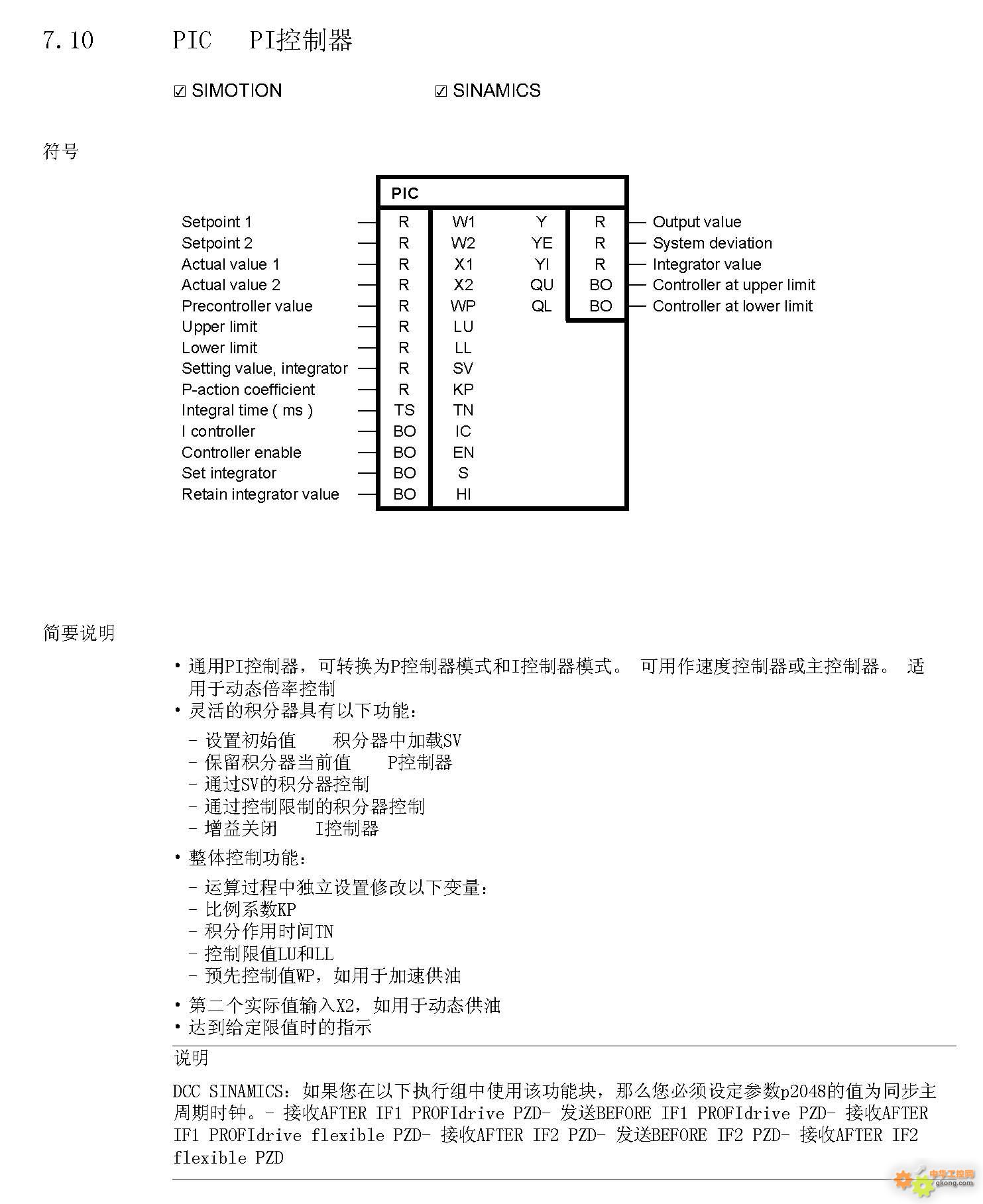

用CFC怎么编程呀,有没有中文版的编程手册,关于基本常用模块的使用说明,小弟跪求。。。

CFC,就是自由功能块的编辑。这个应该是专业工程师的最爱。不懂编程,但懂自动化专业即可。有硬件电路设计基础就行了。根据控制的工艺需求,把那些逻辑控制和模拟控制的块连接起来,就能实现自己想要的。

比如说我想做一个简单的比值控制系统,应该怎么接线呢?

比值系统?是闭环控制系统吗?

是的

1.输入和反馈端要连接,
2.PID参数要设置;
3.使能信号要连接。
这是最简单的应用,先由浅入深的使用,慢慢的就还能掌握更多的应用。

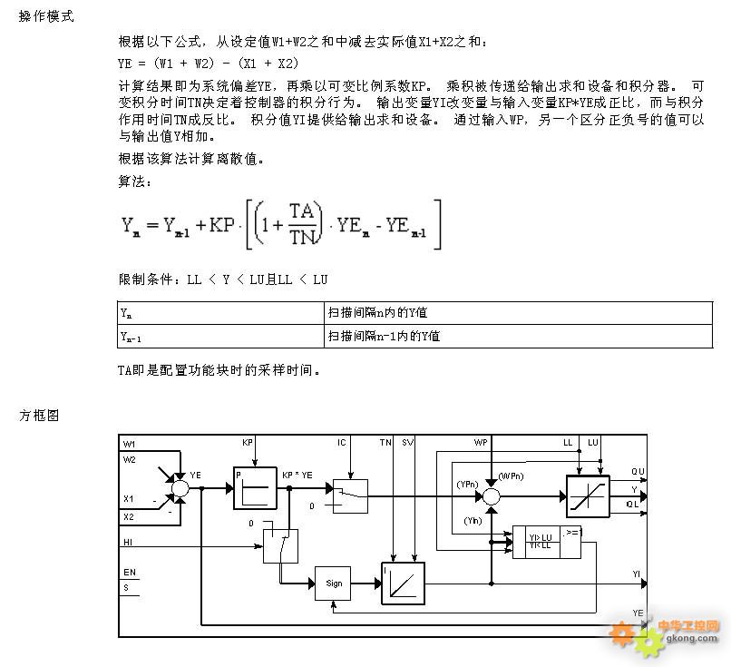

上图为,变频器的CFC,PID控制模块的基本结构和端子。
