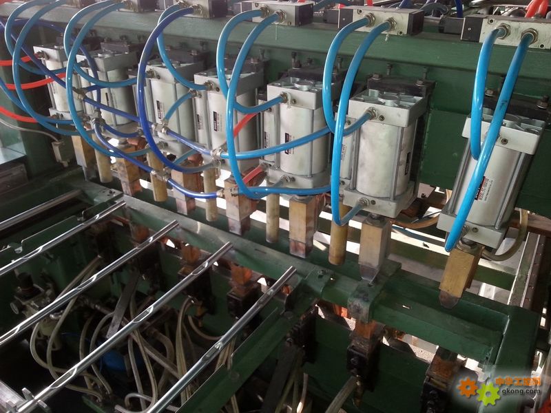

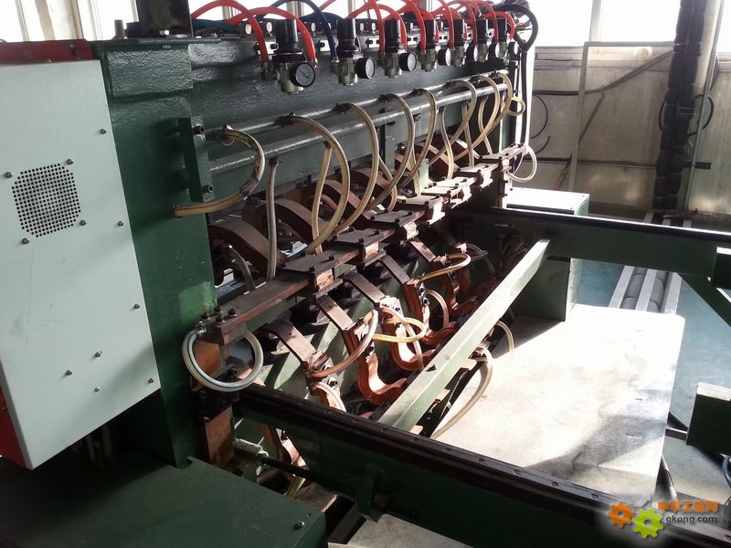

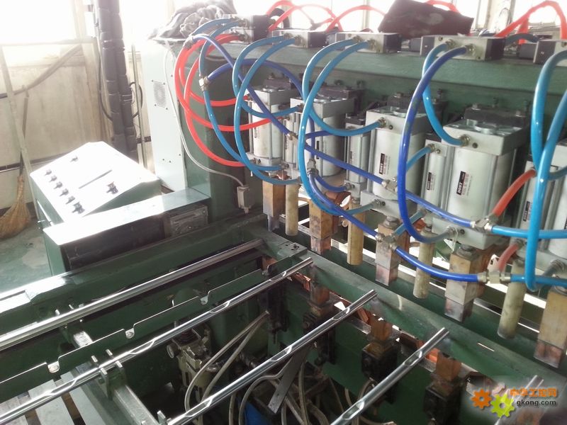

安装增加气缸的电磁阀
安装增加气缸的电磁阀
更换厚的铜排和铜皮,铜排中心加通水管道冷却
更换厚的铜排和铜皮
增加五个压紧小气缸
增加五个压紧小气缸

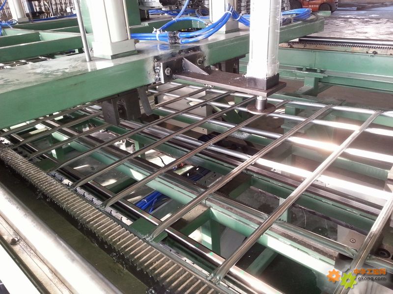

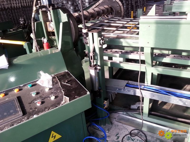

增加了一个压片子的气缸一
增加压片子的气缸二

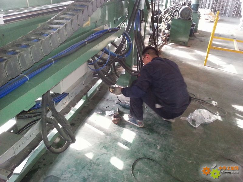

两个操作工在讨论设备改进结果

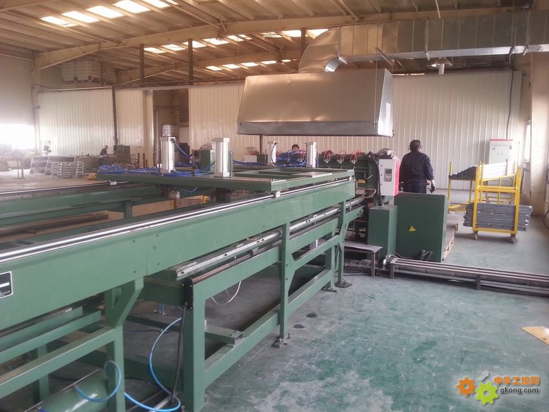

生产线整体
产品去年10月底调试好,改了很多地方啊
PLC使用DVP64EH3
HMI使用MT6100IV5
全套资料见附件

不错吧,不是很难吗,全自动的吗
20030
fuhuafeng72
文章数:5629
年度积分:272
历史总积分:20030
注册时间:2011/11/21
2014逛工博
发表于:2014/5/6 19:28:56
回复 #1楼 邓小辉
非标的,难度可以的
28551

发表于:2014/5/6 20:24:41
呵呵,展示一下电气修改的地方吧。

这个没有伺服?有些弯管机用伺服控制的。

发表于:2014/5/6 21:11:27
回复 #4楼 fumz78
有伺服的

发表于:2014/5/6 21:12:54
回复 #1楼 邓小辉
电气修改主要增加了两个气缸控制,机械动作不到位,于是增加这两个玩意,流程自然也就变了
