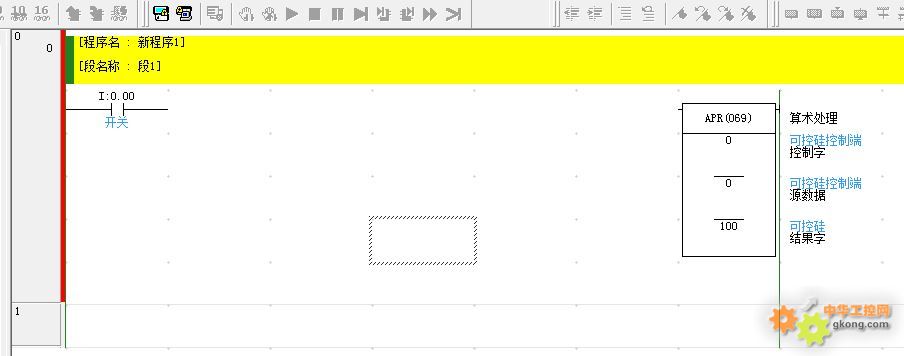

一直想编1个开关电灯渐亮渐暗的梯形图,刚接触plc不久,不知道模拟量怎么编,请各位指教,谢谢了!
准备用欧姆龙 CP1E-NA20DT-D(自带模拟量),cx-programmer编程,
要求:
1.开关开,电灯4秒内渐亮到亮(输出从0-10v),
2.开关关,电灯4秒内渐暗到灭(输出从10-0v).

1.把4秒分成40个100毫秒。
2.假设模拟量输出的分辨率为6000,就是0-6000对应0-10V
3.由以上数据得出,从0秒到4秒变化时,每个100毫秒的模拟量为150
4.用一个100MS定时器定时4秒钟,取定时器的现在值乘上150就等于模拟量输出值

定时把模拟量增加或减少(变化量根据需要可以调节,使视觉效果明显)。
