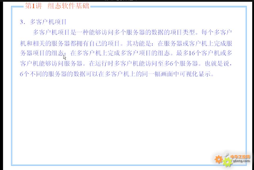

图中的客户机和服务器具体指些什么呀?计算机还是PLC呀还是别的呀

指的是组态软件所在的上位机

呵呵,高级的局域网工业控制系统,很大型的项目才会用到,比如DCS系统。

客户机和服务器应该都是装好wincc或者说wincc组件的计算机。
