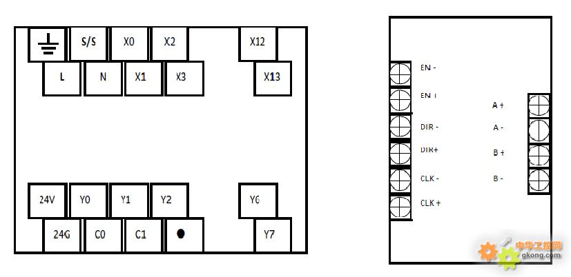

我想用一台DVP 20EH PLC,控制三台步进电机,和一台ITV1050电气比例阀,听说有一种“与门”控制输出给各个驱动器的脉冲,而且只需最简单的二极管就能实现。接法如下:二极管的正极共同接到驱动器的脉冲输入端,一个负极接PLC的高速输出端,另一个接到启动停止的控制端上。请教如图,二极管与PLC、驱动器之间如何接线?
若驱动器的脉冲输入端是指CLK ; PLC高速输出端是指Y0、Y1 ;那控制端是指 X1……Xn吗?
