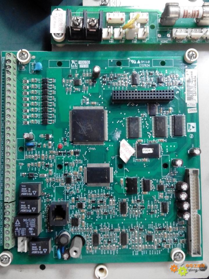

求教:东元7300PA送电后显示对地短路。是什么原因呢。问题出在哪?
是不是这个主板上的问题啊,

构测了,逆变没问题

应该是 霍尔坏了

回复 #3楼 515371849
对的,明天查到了。是一个霍尔坏了。
