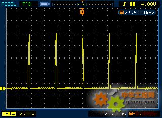

接修一台博世力士乐CVF-P3-4T0055C变频器无显示,开关电源吱吱叫,无波形输出。经检测3844供电为13.4v,明显不足起振电压。检测发现3844供电电容25V100UF无容量,用同一型号电容更换。故障排除。
正常波形:

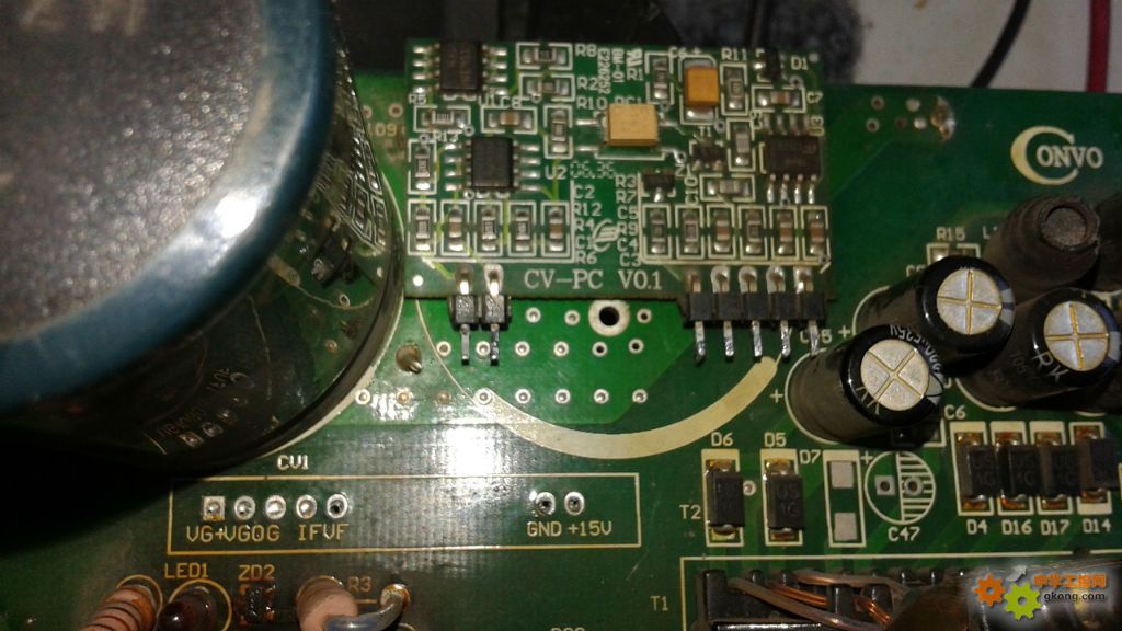

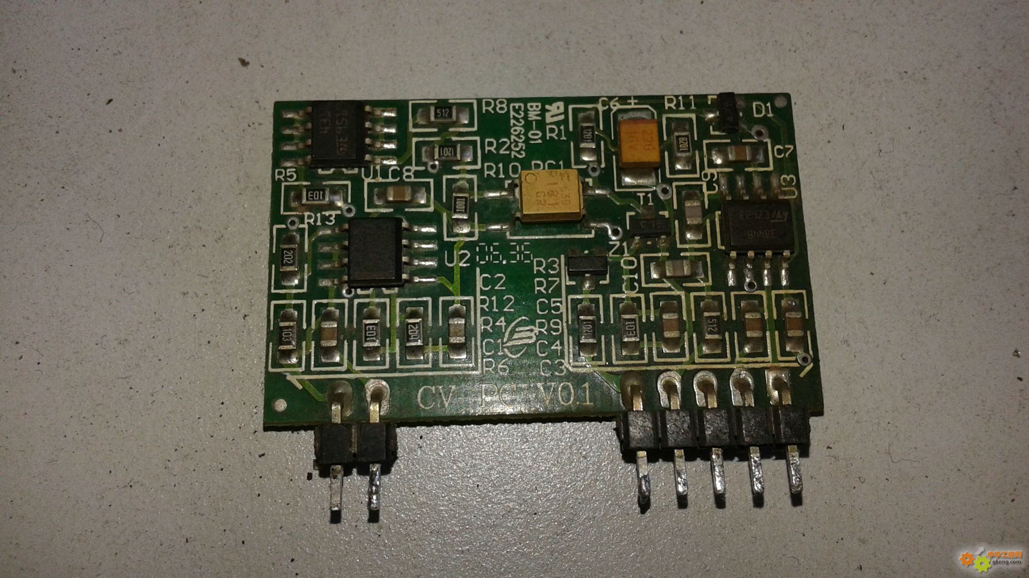

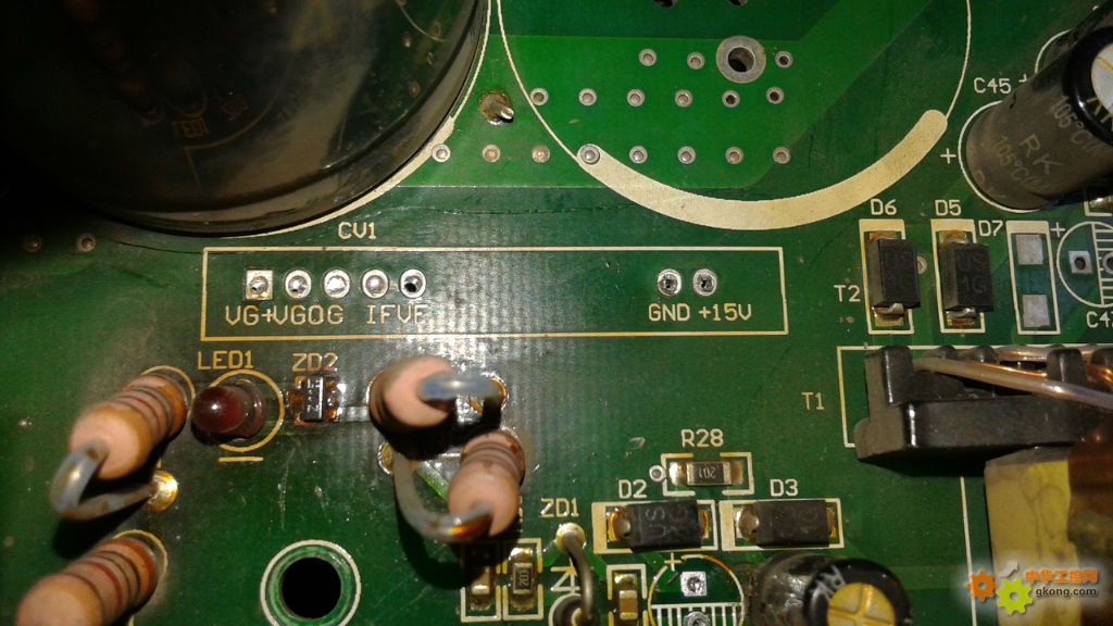

附上博世力士乐CV-PC V0.1管脚功能图,以备后用
