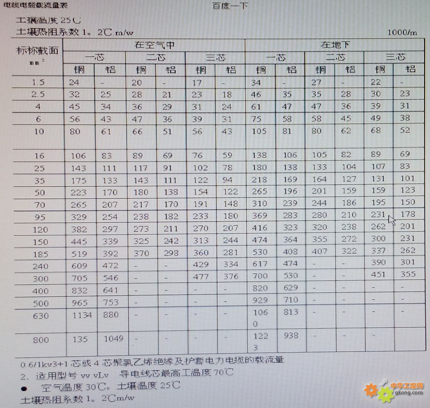

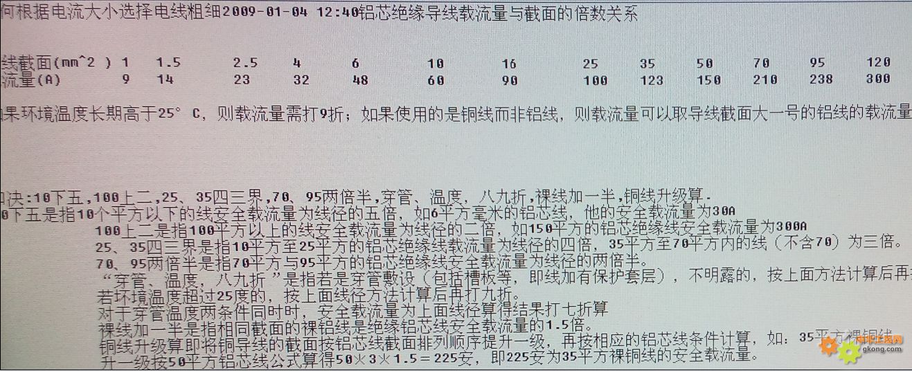

网上搜的导线粗细对应其载流量是不是放大了?
15
1302
2673
lujianmei12
743
59
2673
作者的所有帖子(743)
2011/1/25
发表于:2014/5/4 23:33:25
像这些资料表示导线的载流量,我觉得口诀和其相差太大了,比如95平方的铜线,
相当120平方的铝线,那120*2=240A,
图片上面哪会有这么少,都300多。
我不知道以哪个资料为主。

发表于:2014/5/5 1:45:12
数据非常正常,没有放大。
注意这些数据如何来的,以及铺设方式,环境,导线芯最高温度70℃,如果把铜芯线当保险丝(电缆变成负载)通过电流将更大。
前年碰到东莞怡合达出来烧饼说1平方单股国标铜芯线最高只能通过3~4A电流 再大铜线一定会烧,一而再在二三这样说,不知道那傻Ⅹ教他的。

发表于:2014/5/5 8:09:13
我们以前那个电缆厂的电缆,导线芯最高温度90℃,它可以承受的电流更大。

发表于:2014/5/5 8:18:47
口诀只能是估算,具体指还要看电缆厂家提供的资料吧,当然乘以这算系数的

发表于:2014/5/5 11:03:42
谢谢,那我查这些资料就放心了。

发表于:2014/5/5 22:42:53
正常没放大,只是要求不同,这表的温度是25°,口诀里面基本按40°

发表于:2014/5/6 6:00:58
可以对照一下厂家的产品样本(不知有无载流量的内容)。
