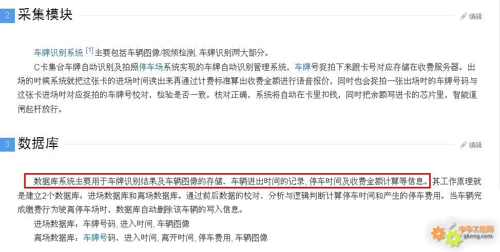

这套系统没有那么简单,涉及到照片存储,照片比对,数据库的建立。
说白了,整套系统的核心就是软件,硬件只是铺助的而已。

发表于:2014/5/7 6:28:11
回复 #7楼 cfg168
还要存照片?这不和打卡机一样了吗?
把牌照号输进去,不就能对比了吗?
