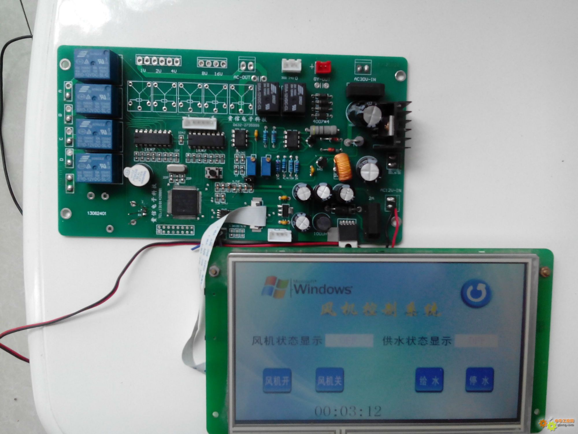

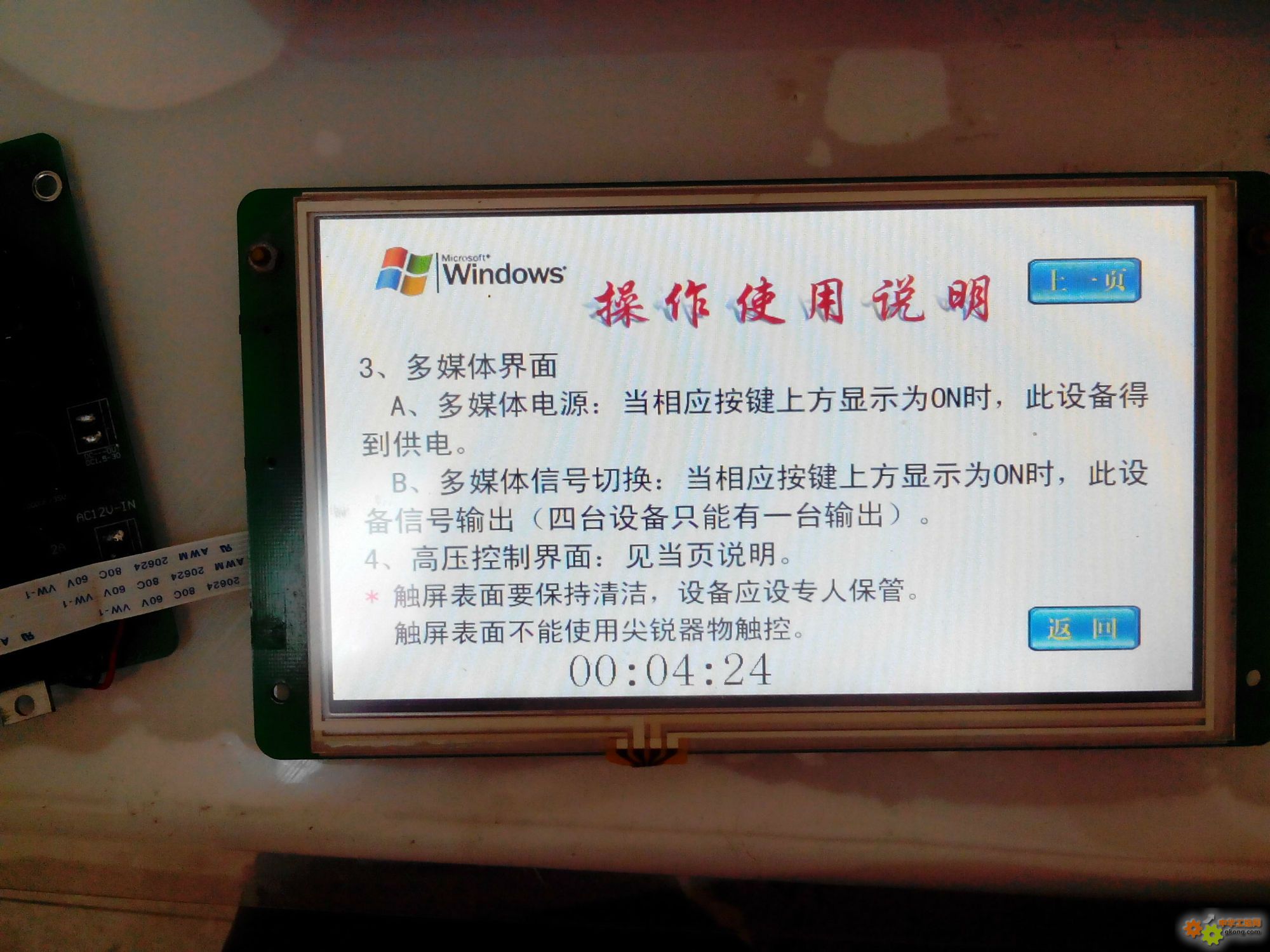

1 交流输出:0~30可调,最小分辨率1V。
2 直流输出:0~30可调,最小分辨率0.1V,最大电流3A。
3 老师机通过RS485总线控制32个学生机,能同时锁定学生机,通过老师机可以查询任意一台学生机的交流与直流的电压与电流!
系统的不足之处:DC调压采用是LM2596芯片来实现的,不好生成,同时成本高,最近正在想办法改成晶体管之类的调压!
电工一枚,欢迎交流!

秀一下你们的学生机看看有啥功能

非常不好意思,还是不知道是什么用途;
虽然看了“老师机……控制32个学生机”等句,似乎有一点点意会。
