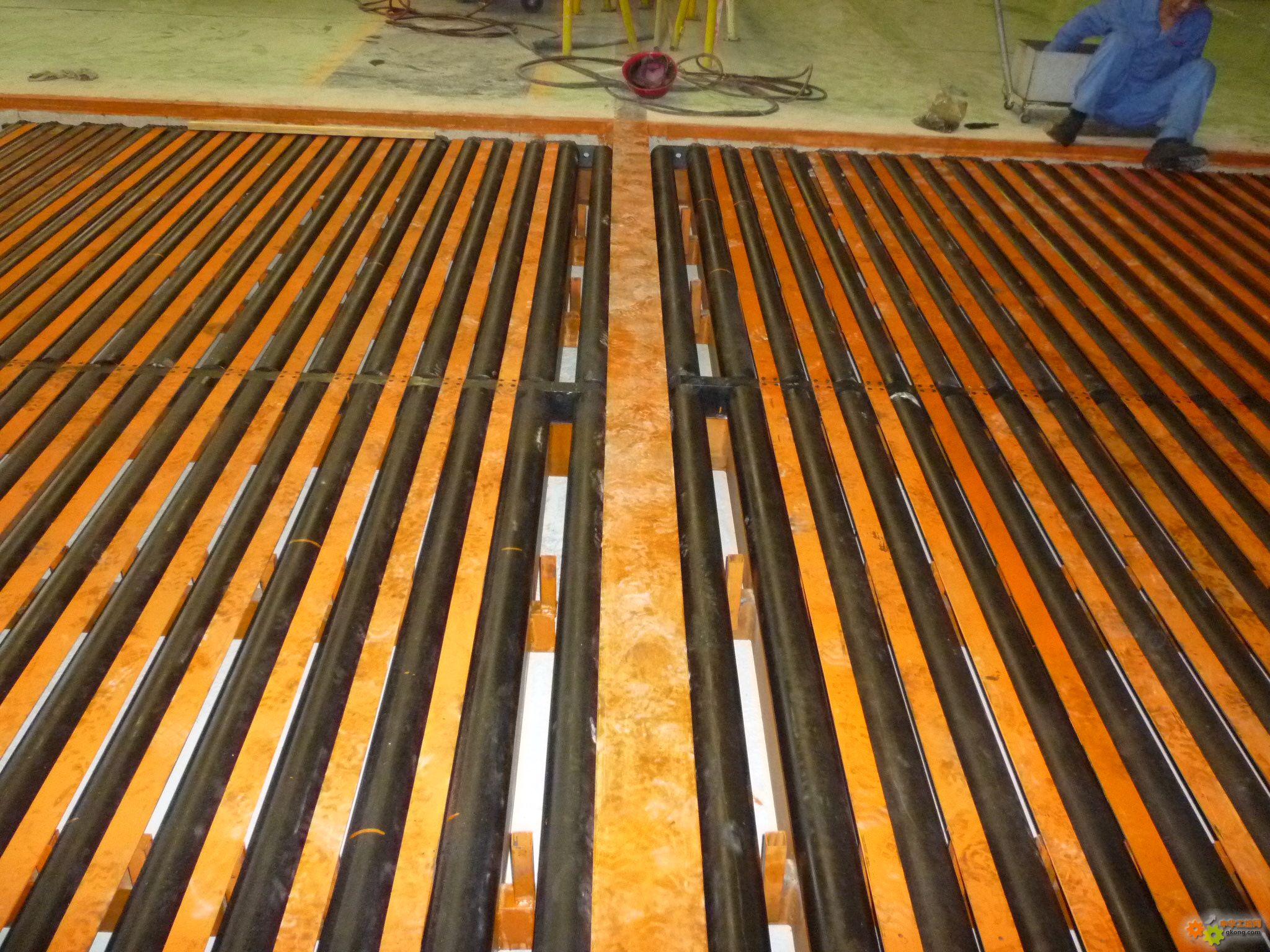

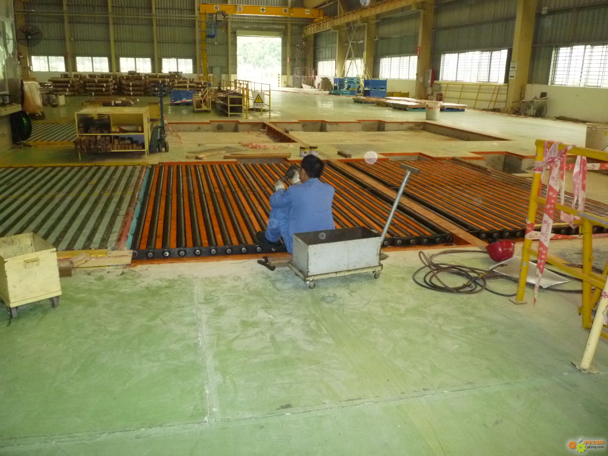

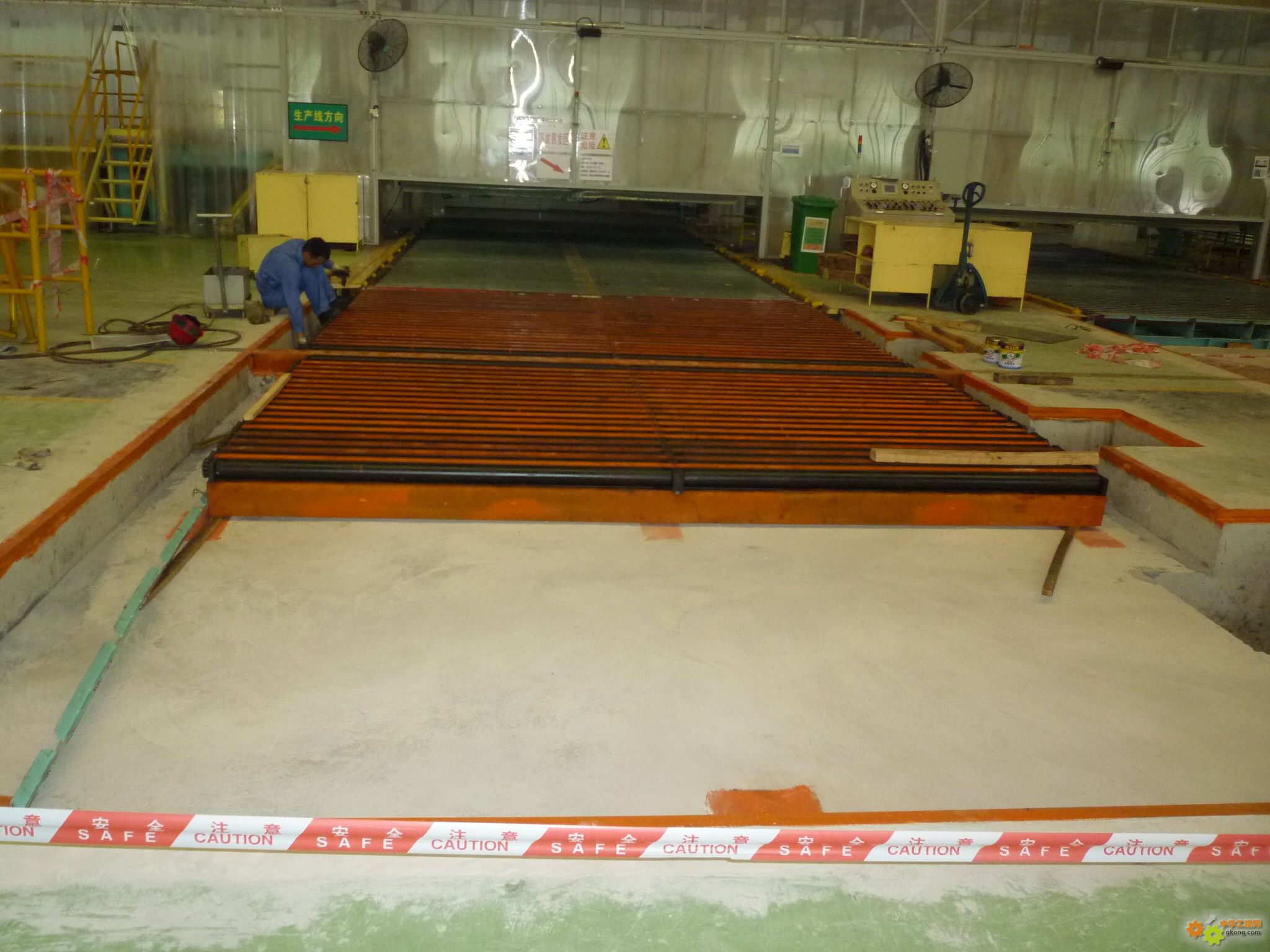

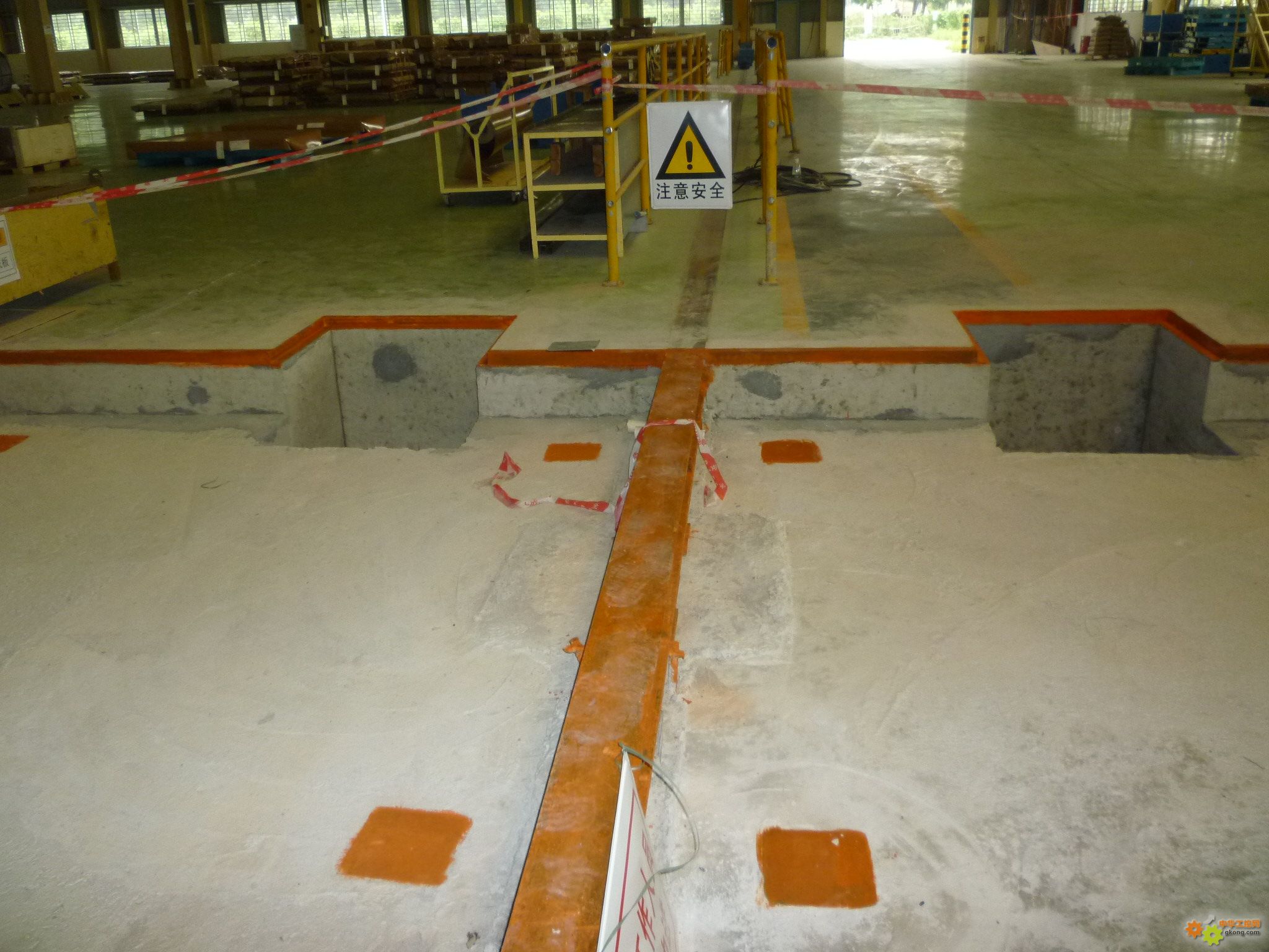

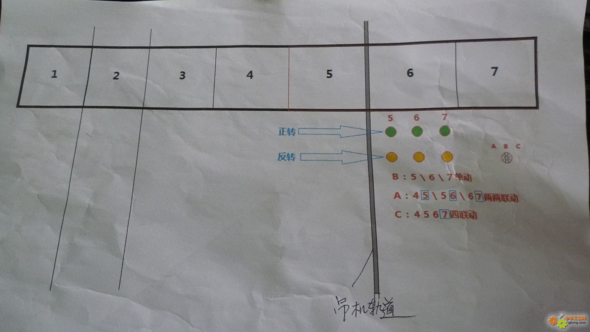

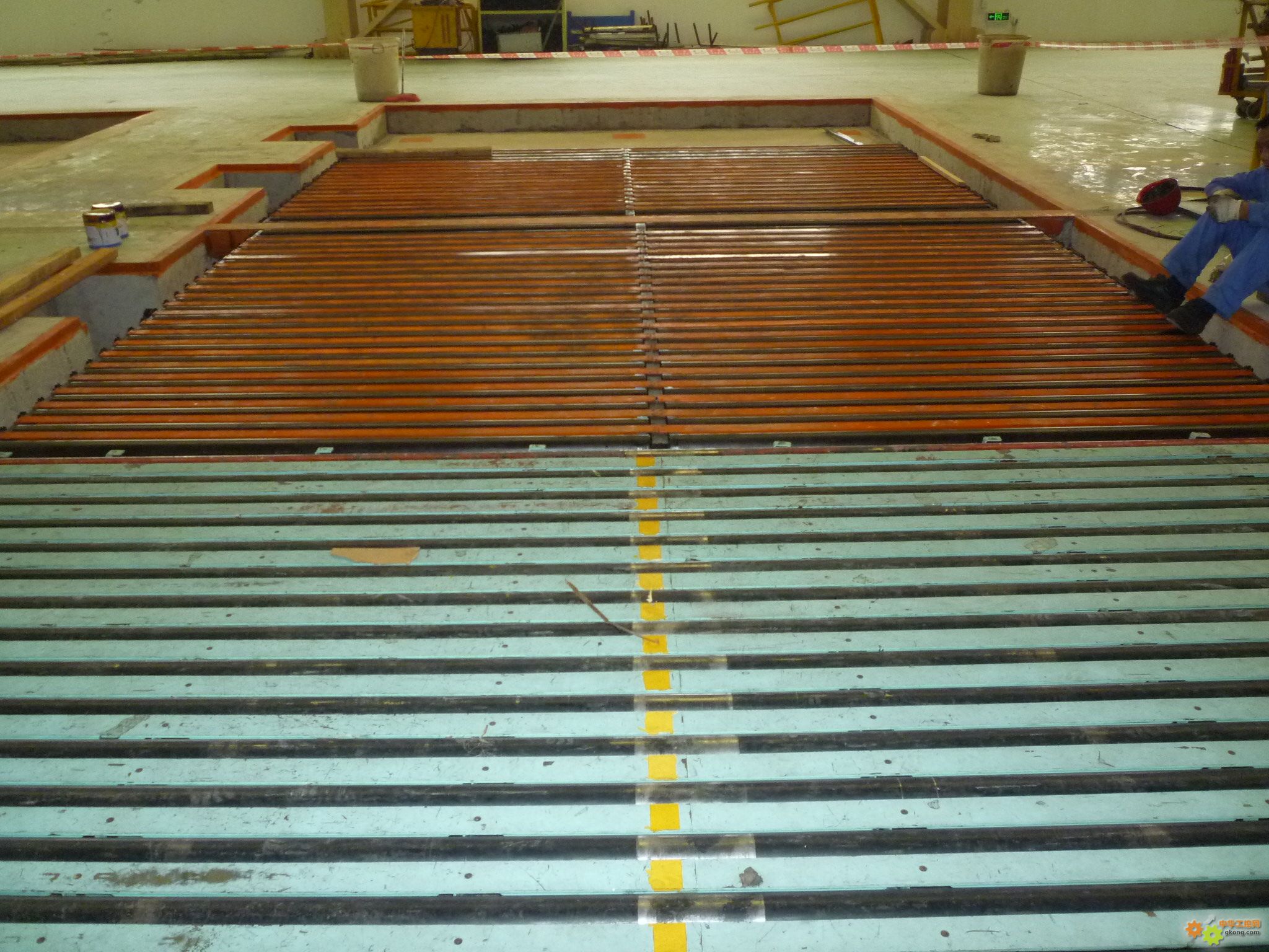

就是一台平剪生产线搬送辊延长,零件购入,内部4人和外公司1人组装。我主要负责电控部分,偶尔也帮肋下装配。上图!
底漆是我们组装的。
中间吊车轨道
延长段

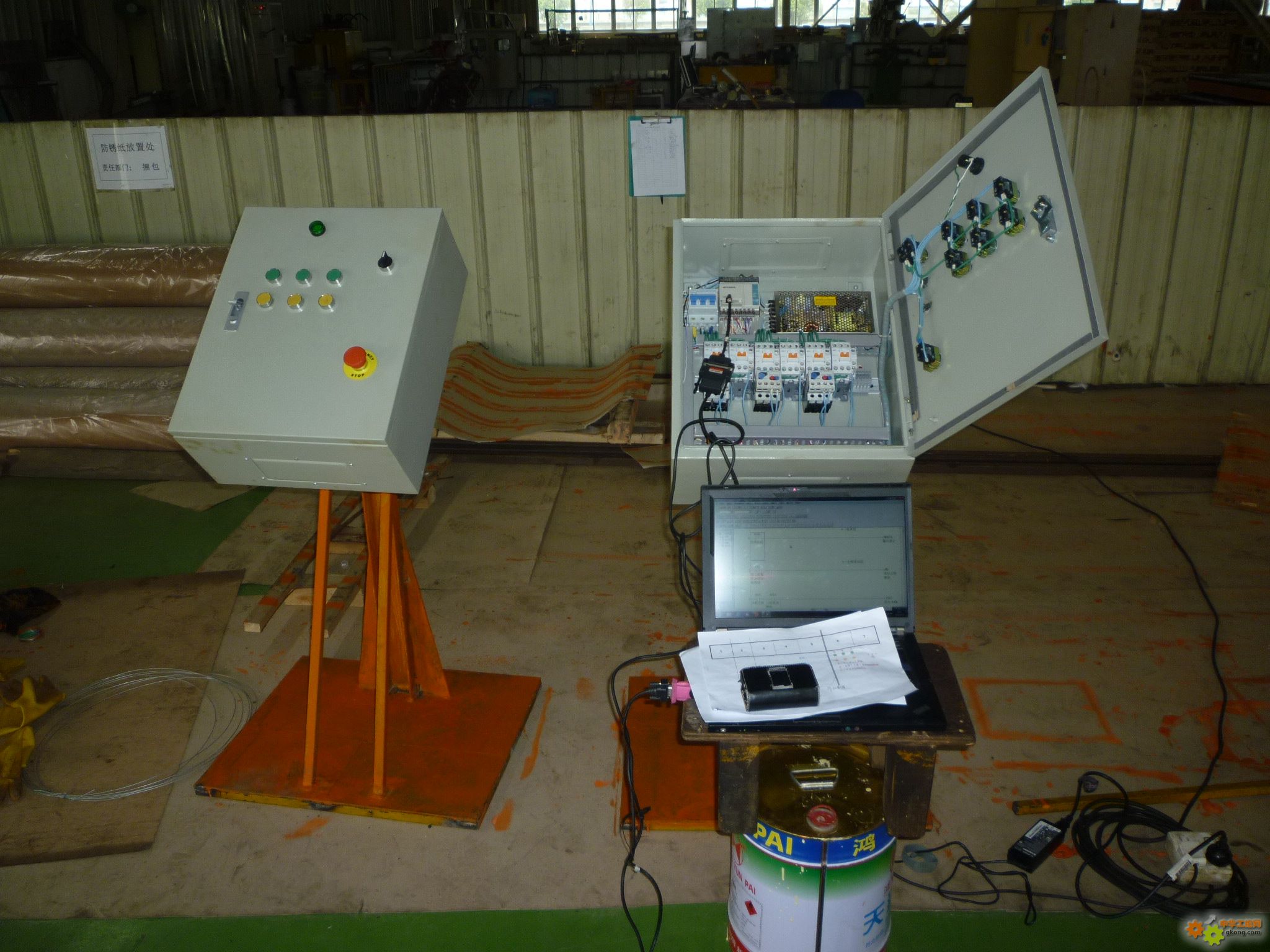

发表于:2014/4/29 16:45:24
没有看到电气部分啊

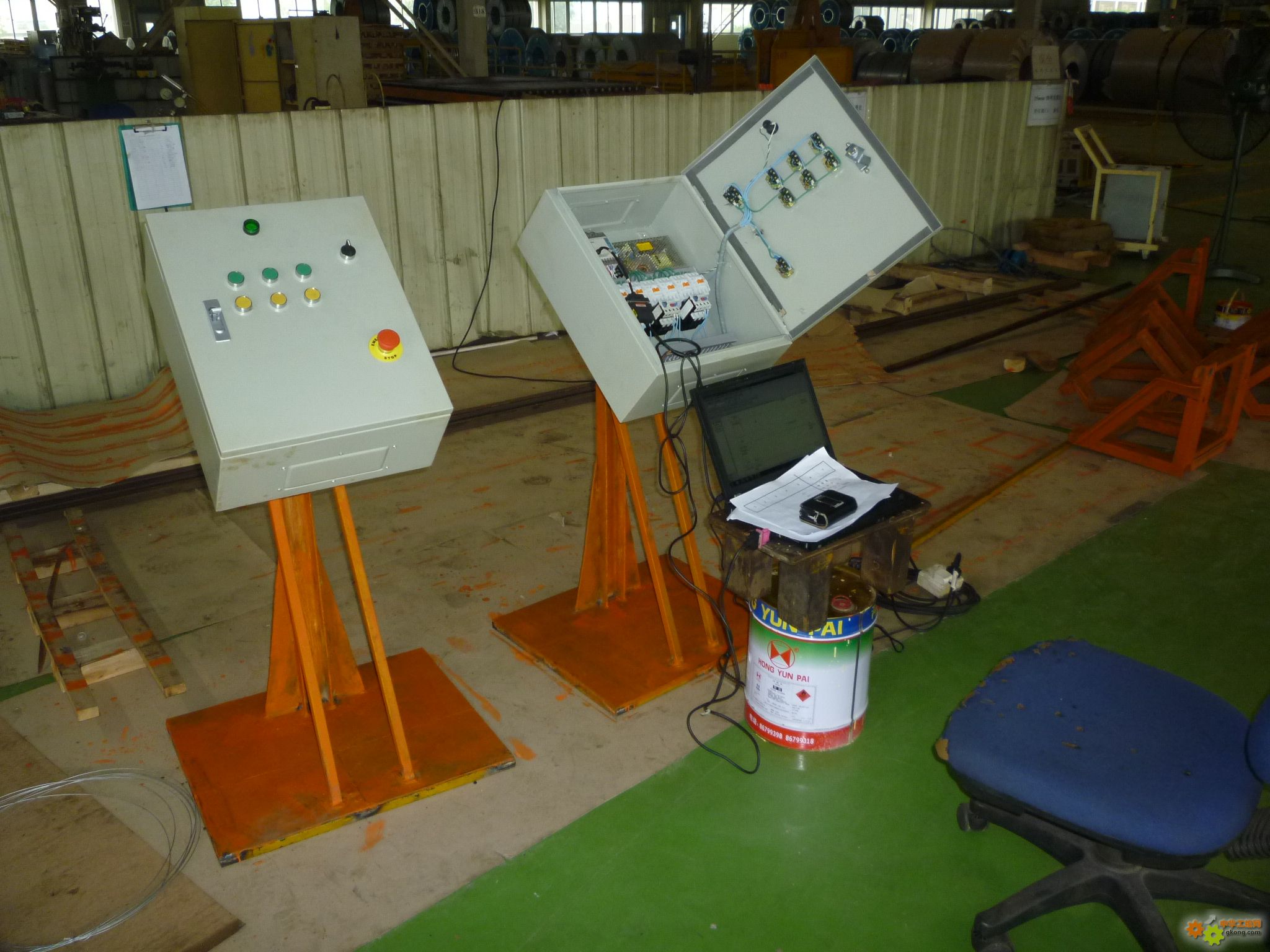

发表于:2014/4/29 16:47:55
电气!上次用错接触器线圈,导致发热。现在用直流接触器了
控制功能图
我的临时岗位
松开这四个螺丝可以调节电箱操作角度,很实用的。全是DIY
全部程序就60+左右,全是开关量控制。

发表于:2014/4/29 17:07:54
电控箱调角度,很不错 哈哈

发表于:2014/4/29 19:40:41
等你成品。
设备很大,电箱很小,PLC也很小。

发表于:2014/4/30 1:19:22
整个触摸屏不是更方便
