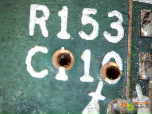

[size=4]昨天2014.04.28收到一个维修公司的,一套三菱变频器 FR-F740-15K  的主板驱动板。故障现象是:上电报警 E 13   面板能复位,一会就报警E 13.  (根据原维修师傅的说法,上电报警 E 13  ,已经告知可能主板故障,可能驱动板了。并指导其测试关键点的电压,他说测量不到。此时,根据我以前修的各类E1  E6 E7 E13故障的特点,我心中有了一个大概了)
  其实,E13 的故障,我修过好多的,只是故障点不一样罢了。

1,看主板排线驱动板的外观:主板无异常,排线正常,驱动板80%的地方被维修过。10秒。
2,测试主板主要ic---L3.3是否短路--无,5秒。驱动板电源开关管是否短路--无5秒
3,连接主板驱动板,插自己常用的220V小插头,发现主板黄色和红色的灯亮了,上DU07面板看到E13.说明客户说的故障正确。5秒
4,根据以往的经验,速量插座CON1  B 的4、6脚,6脚无电压,顺线路查,在10CM处,有一过孔,好像被焊,或者有点腐蚀,孔内有电压,孔外没有。就是它了---过孔腐蚀哇,拿烙铁,用尖头焊之3秒。
5,复位DU07面板,无报警,主板上的红色报警指示灯不亮,至此正常了。3-5秒
6,立即连上各类测试的插头。一切正常。ok了。这样大约时间花了2分钟。继续通电。
 找到包裹里的名片和QQ,把价格和帐号告诉他,等待打款了。此时我会一边聊QQ,一边把维修的板子故障编号时间等等,一一输入我的《历年三菱维修统计表》,以备查询,因为我维修过的板子,今年开始同样故障保修200天了。哈哈。

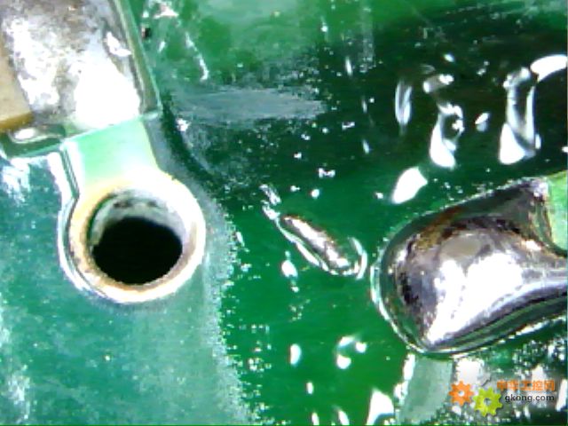

三菱变频器的E13 报警,常见是主板的故障,这次是驱动板的问题。年初还遇见一款A740-3.7K的是变压器坏了。呵呵,希望对你有用,或者有所提示,不妥的,请指正。
附一张三菱板子过孔,有轻微氧化的照片。
