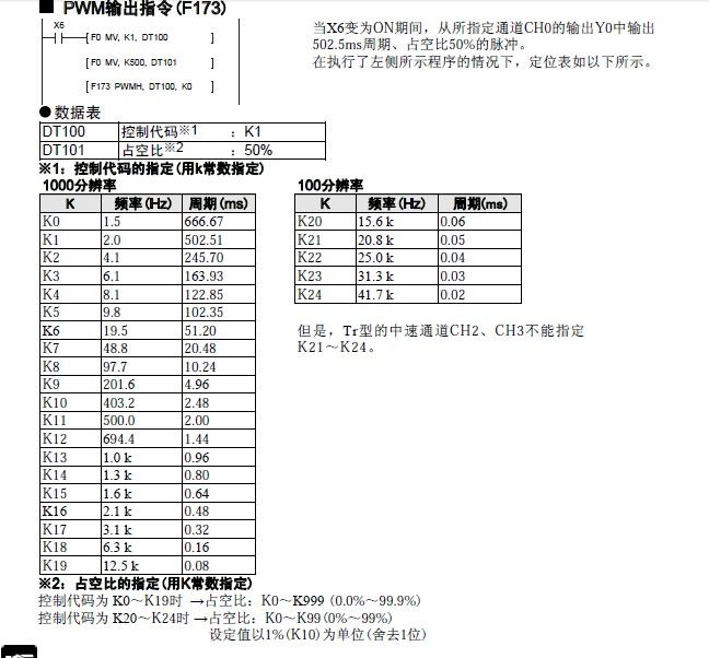

PLC输出PWM控制变频器频率问题求教!
如下图中,这个时候如果用Y0来控制松下VF200的变频器的话,此刻变频器频率是多少呢?
如果我要更改变频器频率为20HZ呢,下面指令参数如何更改?
如果变频器频率的更改依赖于现场采集的某个测量值,比如是压力呢!该怎么瞬时改变频率?

1.首先要确定最大输出频率,一般为50Hz,60Hz,FF模式.
2.变频器输出频率=占空比×最大输出频率,占空比在你图片中就是K500,即50%。以最大输出频率为50Hz例子,如果想得到20Hz的频率,则占空比为40%,即把K500改为K400。
3.第一行中的K1表示的是控制代码,控制代码确定了占空比中ON的时间以及PWM周期。占空比=ON的时间/PWM周期
以下是使用此方法的具体过程
1).编写程序
  ①编写程序前,先要修改系统寄存器,对系统寄存器NO.402所对应的通道设置时,设置为“PWM输出”
  ②K1表示控制代码,控制代码决定了PWM输入信号(相对于变频器)的频率和周期。DT100表示存放控制代码的地址,地址+1表示的是占空比的地址,即DT101。K0表示了输出PWM脉冲的输出点,即Y0。
2)变频器设置(针对VF0系列变频器,你VF200就找相对应的参数设置)
   ①参数P22 设置为1
   ②参数P23 设置PWM信号平均次数
   ③参数P24 设置PWM输入信号的周期
       PWM输入信号的周期要和程序中K1控制代码决定的周期一致,可以有(左右12.5%的误差)。
   变频器输出的频率=占空比X最大输出频率(由参数P03决定,50时的50Hz,60时的60Hz,FF时的参数P15的值。)
至于你压力传感器瞬时该频率那个,我认为用这种方法是不行的。因为变频器本身修改的参数(P24)要和程序中一样,我们不可能瞬时修改变频器参数。

以下是引用ncy123在2014/4/29 17:17:53的发言:
以下是使用此方法的具体过程
1).编写程序
   ①参数P22 设置为1
   ②参数P23 设置PWM信号平均次数
   ③参数P24 设置PWM输入信号的周期
