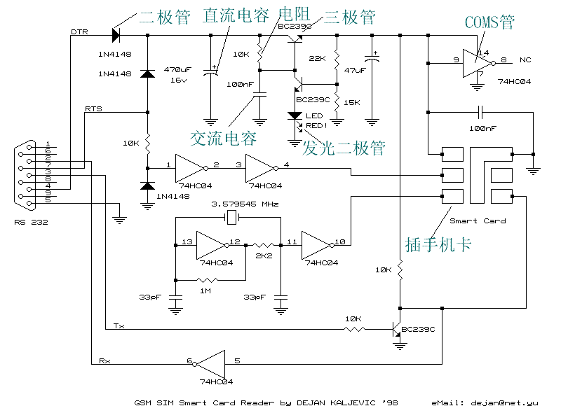

买不到手机sim读卡器,只好自己做,哪位能给我讲解下这个原理图

非常谢谢

电容也有分交直流的么?
第一次听说!
