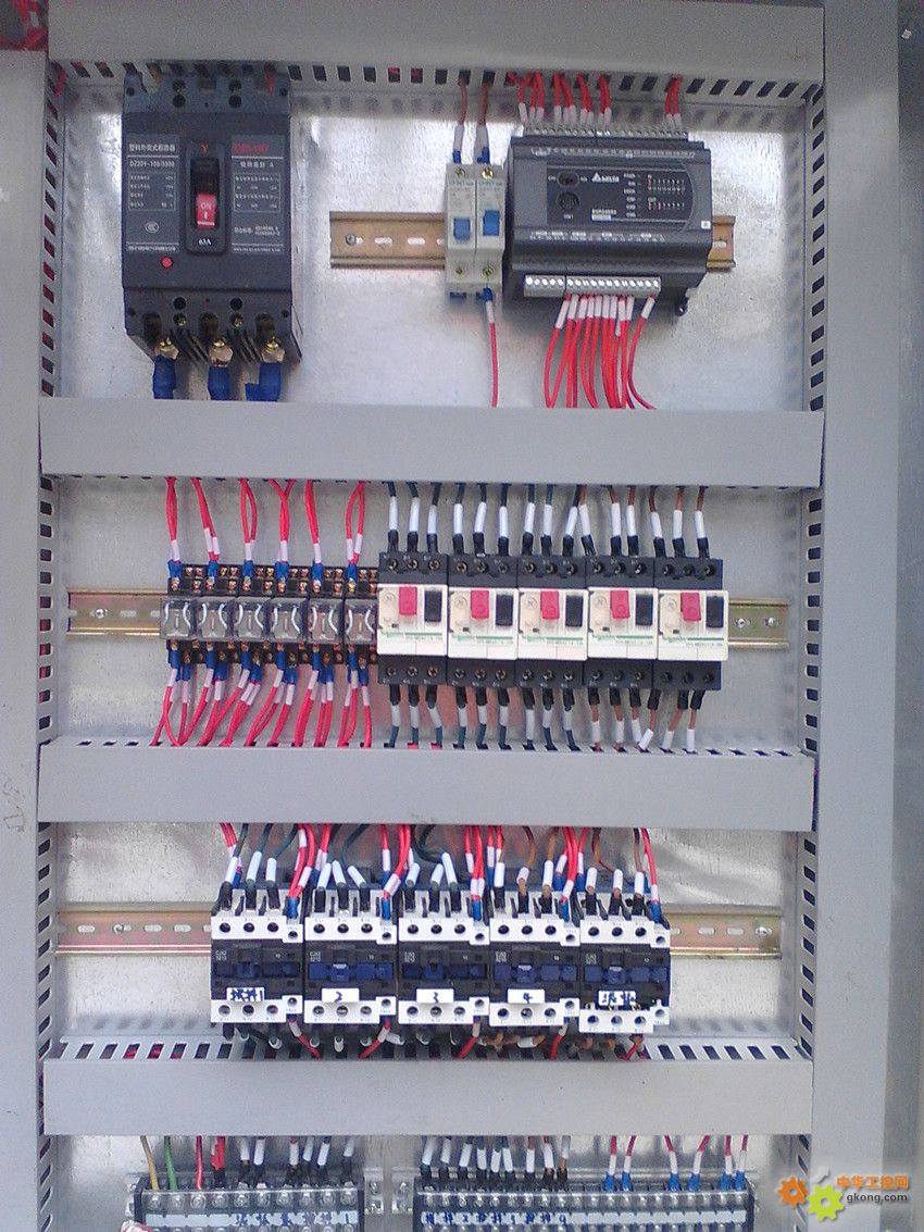

自己做的电柜,大家给点意见。

感觉布局不太好!不太美观!主观印象勿怪!

个人意见,断路器都放第一排。微型继电器与PLC放一排,其他还好。最恨这种组合式端子排。质量好的还好点,记得我们公司用过的端子排老化,差点2个端子短路啊。

我觉得还可以 线头可以再理一下

我觉得字要用打字机打印,贴纸贴上比较美观……

PLC位置不合理

能用就行了。

呵呵,不错,多多做做,经验就会丰富了。

号码管用了就不要用带塑料头的端子。

整体还可以啊
