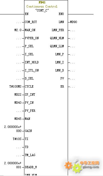

把MAN处设为1 手动也没有输出 设0 手动也没有输出

MAN为手动值,MAN_ON不在TRUE的状态下,手动值是不会输出的。
所以请菜鸟们好好看看西门子step7软件例程库的13号PID例程,看看西门子是如何实现PID的脱机仿真的。

我MAN_ON设为1了 也没有输出
