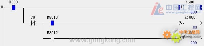

如果有必要,可以使用高速计数器测试一下;

三菱仿真的扫描周期与真正的PLC扫描周期不同,以下是仿真的脉冲数:

楼上说的对,仿真时由于扫描周期较长造成的,实际运行时没问题,你可以用计数器统计一下。
