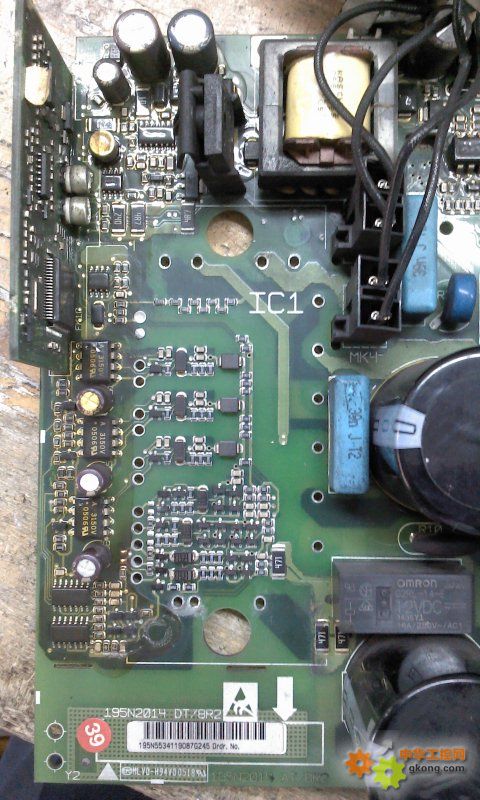

变频器是VLT2800 1.5KW
检测驱动电路发现有下桥有一路不正常,但是没有发现下桥有驱动光藕啊,只见上桥有三个A3150V
现在是下桥V相,驱动电压不正常,但找不出原因

按线路去查呀,反正电路都是对称的,可以做比较。以前老修,现在不知道了。

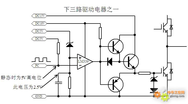

曾接触过,但看图片下驱电路又有少许不同,凭感觉给个原理图你看是否有帮助

谢谢2楼 这个下桥的驱动是很特别 第一次见 学习了

谢谢了 不用光藕驱动的电路图  很有特色
