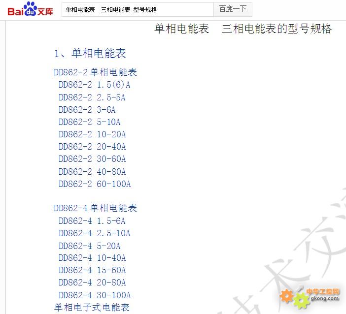

有一家庭用电电流达到80A左右,原来电表的接线是直接接入电表再输出用电设备,由于电流过大把电表的接线柱烧坏,现更换接线方式,想更换成由互感器再接入电能表计算功率,请问需要用多少A的电能表和互感器,接互感器时要绕几圈?

有用这么大的电流?可以申请三相电表。
单相装互感器的电度表,要订购的。市场上没哪个经销商会备只经互感器接入的单相电度表。

LZ上说的没错,那么大的电流估计电力局也不让你装那么大电表的吧。

这是用在商铺的,因为老板申请不了三相电,只能用220V的

改用大一点容量的电表。

能多报装多个电表吗?多电表运行也一样

电表烧了不是供电的会来处理吗?你还操这心,一个电话就OK了

电表好像自己还不能去动啊
