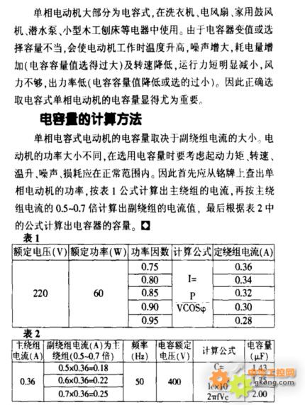

大家知道,单相电机有个电容,容值小了,正反转不能准确执行,大了电机发热大。那么单相电机如何选择电容?单相电机一般用于什么场合和应用中

呵呵,已经身处互联网时代的我们,还不懂得如何使用强大的搜索引擎吗?
http://wenku.baidu.com/link?url=VyKZy5Sh2qap7EVWqeUA9URlEzwBjis6VXFRDAC1DsCLp8IyGSnTeLwq6lRMGW00FIAHDILkgrjh2Ie9-yP71_Zo1uIWhYn912kvsjzghce
