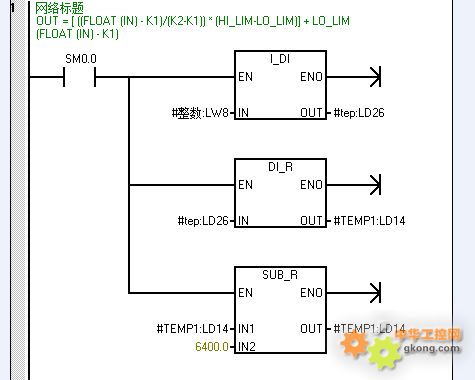

各位老师些,请问这个程序是什么意思?

I_DI单整转双整;DI_R双整转实型;SUB_R实行型减

一楼回答正确

为了完成第三步骤实数减法运算,做了前两步骤数的类型转换,整数——双整数——实数。因为西门子200运算指令要求参与运算的数必须是类型相同,并且不能一步到位整数转换成实数(没有这样的指令)。

你好 这个是一个天然气系统的一小段程序的 我都不知道这么做有什么意义的?

这是一个子程序 是一个信号输出 应该是用于4-20 MA电流输出用
