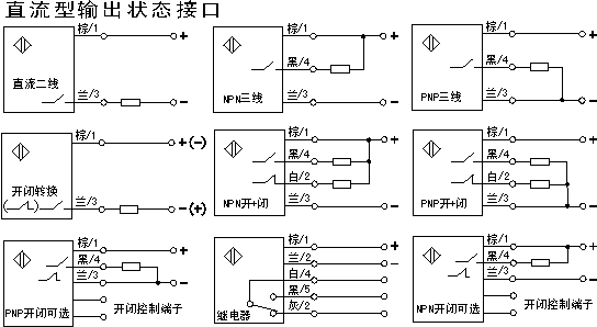

接近开关三线与两线有什么区别?

三线的需要接电源,2线不需要

1、三线接近开关为二根线接DC24V电源,另一根为信号线;二线接近开关一根线接DC24V电源正,另一根为信号线。两线的回路中必须带它允许电流的负载后,才接到电源中去。
2、三线接近开关维护时需要校线,较两线接近开关接线麻烦。
3、两线接近开关比三线接近开关漏电流大,抗干扰性能不如三线接近开关。

三线的找一个三线的,但PNP或NPN与它原来的要相同才行。两线的大部分情况也可代替三线的(三线的不能替换二线的),但最好与原来的一样。

两线接近开关和三线接近开关应用区别
