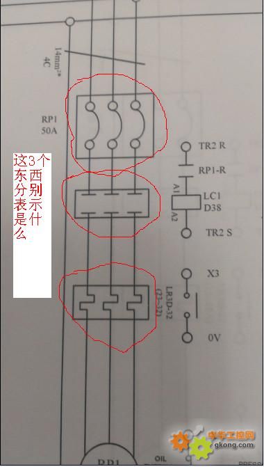

(求助)元件在图纸中的表示方法

还有上面为什么要画那个斜线

图裂应该是比较老的了,现在不这么画

断路器,交流接触器,热继电器,那是配多大载面的线,你这个图表示的好向是台湾机

从上到下应该分别为断路器、接触器、热继;斜线表示四条电线线径均为14平方

斜杠代表电缆定义

代表线径

3楼回答的完全正确

对的 ,台湾的

如3楼、4楼所说,从图示可大体看出来。
