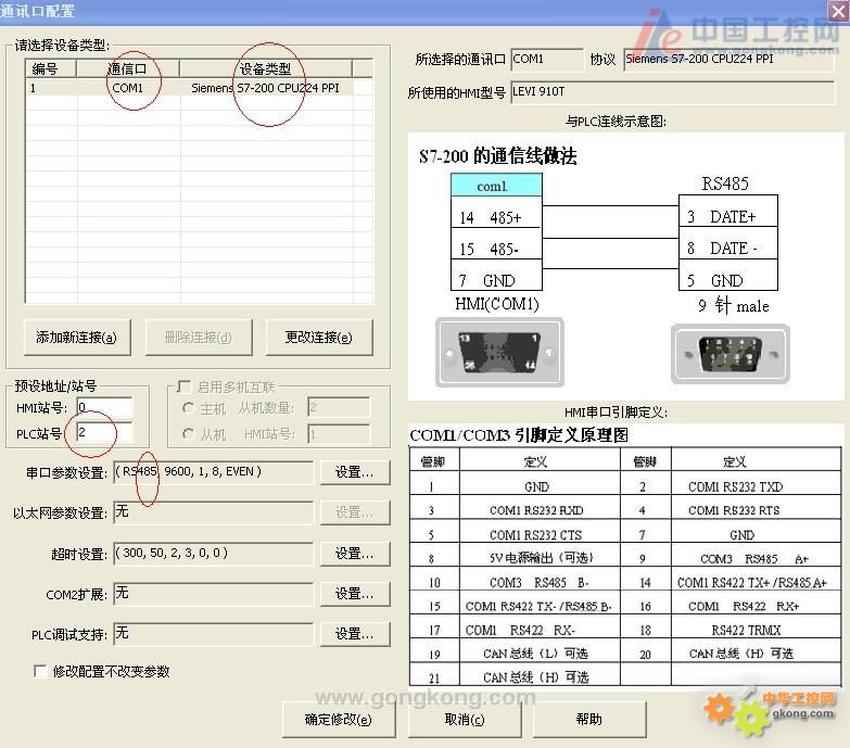

一:触摸屏的参数。查看一下触摸屏的参数设置。
这里面有几个参数需要特别注意的
1:通信口的设置---------一定要确认清楚PLC连接触摸屏的COM1口还是COM2口
2:设备类型------------------这个是最重要的,如果协议没选对的话,其他就不用说了
3:连接方式------------------PLC跟触摸屏的连线,确认好事RS485,还是RS232C
4:接口参数跟PLC站号----------------一定要跟PLC里面的设置一致。
二:如果参数确认设置好了,接下来就排查线路的问题。
确认RS485,RS232C的做线是否正确,触摸屏与各种PLC接线的做法不一样。这个可以参照维控(plc与触摸屏通信线接法帮助文档)查看
这个是正常排查通信问题的基本方法。
