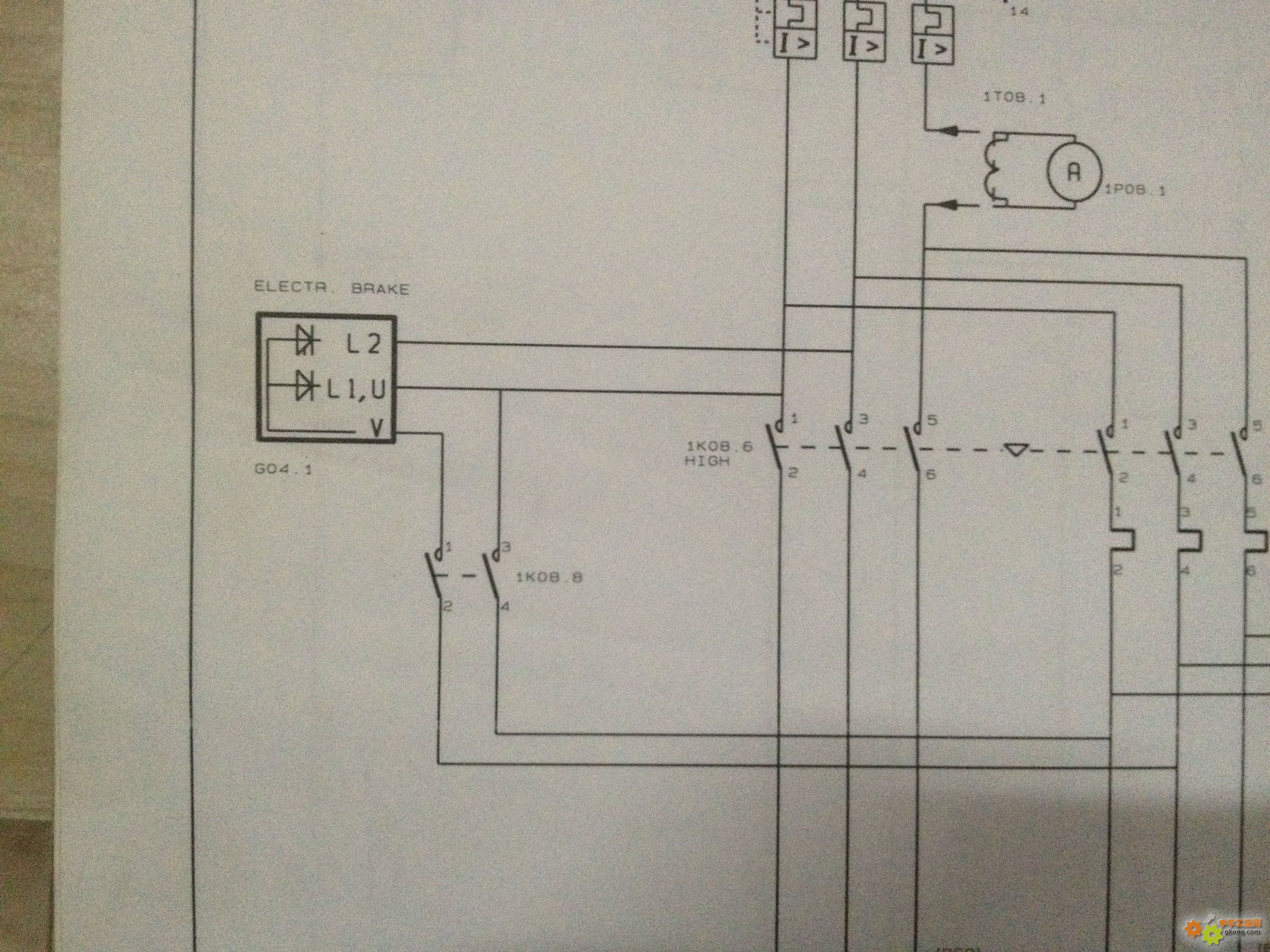

1K08.8上电跳闸怎么回事。求高手分析一下,

发表于:2014/4/21 19:02:25
漏电短路

发表于:2014/4/21 20:15:39
  脱开电路试验一下。

发表于:2014/4/22 17:07:17
回复 #3楼 ZHTOK
是电机刹车。脱开没事,就是发现断路器缺相,缺项会不会引起短路

发表于:2014/4/22 20:55:27
以下是引用594614848在2014/4/22 17:07:17的发言:
    可能会过流

发表于:2014/4/23 9:49:20
那就先解决缺相的问题吧 那样会过流跳闸的

发表于:2014/4/23 9:55:27
回复 #1楼 594614848
过流导致跳闸,还就要看下整定电流是否小啦。

发表于:2014/4/23 10:15:34
过流造成的吧。
