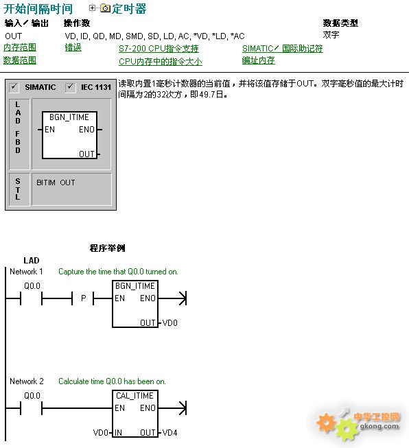

请问用西门子200 PLC如何统计某个开关量的接通时间?

我是想监测一个报警值发生的时间是否大于限定时间,所以需要对报警值得维持时间做一下统计。

限值为多少呢?ms级别还是s,还是min

限值是秒级的。

SM0.5累加;或用定时器。

谢谢,我用定时器实现了。
