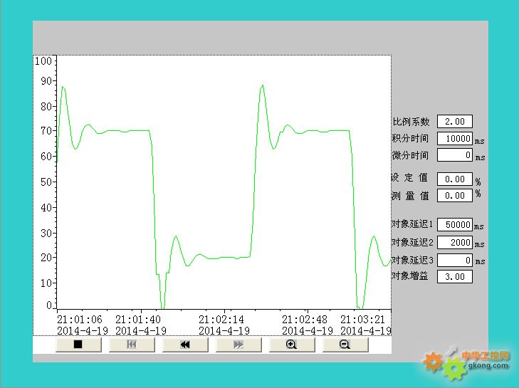

请问:在S7-300/400 PID仿真中缺少方波是什么原因?谢谢!
图形如下 。

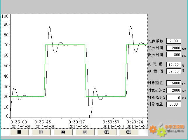

问题得到解决方法如下:在趋势图中添加PID控制器设定值SP_INT就OK了!图形如下:
