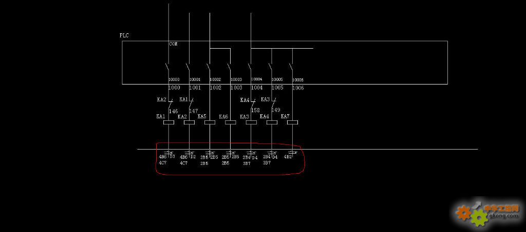

求教图中红线标识的是什么意思,指的什么地方?谢谢

指的是上面那些KA继电器的触点。

下面的字是图纸的坐标号,KA1的常开在4B5.4C7,常闭在D3

就是些触点的编号啊

其触点的使用类别和位置呀!这个很简单哦!

表示触点在图纸中所处的位置。

对应元件的触点在图纸的坐标

l楼上说的都对,国外的图纸常用这种表示法!

如2楼、5楼等所说。
