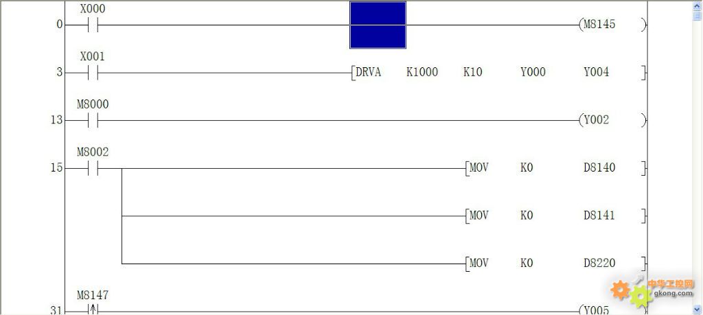

如图,为什么Y0没有脉冲输出
87842

如X0为ON,Y0是不会输出的;

你是在什么情况下测试的?

特殊继电器一览[编号M8145]
◆对象机型             FX系列CPU
◆相关项目 ◆全体注意
◆编号M8145
◆名称用于Y000的脉冲输出停止指令
◆内容ON: 用于Y000的脉冲输出停止
◆详细内容
·执行用于Y000的脉冲输出停止的指令。
◆适用CPU仅可使用FX1S、FX1N(C)
如果M8145为ON,Y0是不会有脉冲输出的。

X0暂停?

回复 #1楼 ZCMY
X0没有ON

回复 #2楼 fumz78
我是用仿真软件测试的,直接让X1置ON

发表于:2014/4/20 3:22:14
用仿真软件是看不出有无脉冲的吧

发表于:2014/4/20 11:26:13
又是仿真,记住,仿真不是万能的;
