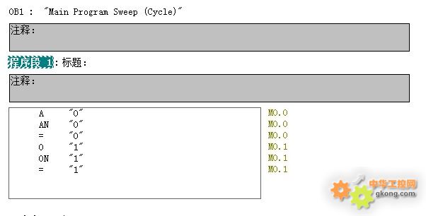

看不懂 这是啥意思

这M0.1什么时候输出

由于300系列没有类似于200系列的SM0.0这样的常闭触点特殊触点,所以要程序员自己写程序。
M0.0为常开,M0.1为常闭。

我看程序里面有很多关于M0.1 的点, 设置这么多有什么用啊。

发表于:2014/4/18 11:27:08
woshigoutou
在
2014/4/18 8:53:06
因为需要常闭触点使用啊~
或是有些工程师保留了使用200的习惯,在200中,输出指令不能直接接驳母线。
Regards
